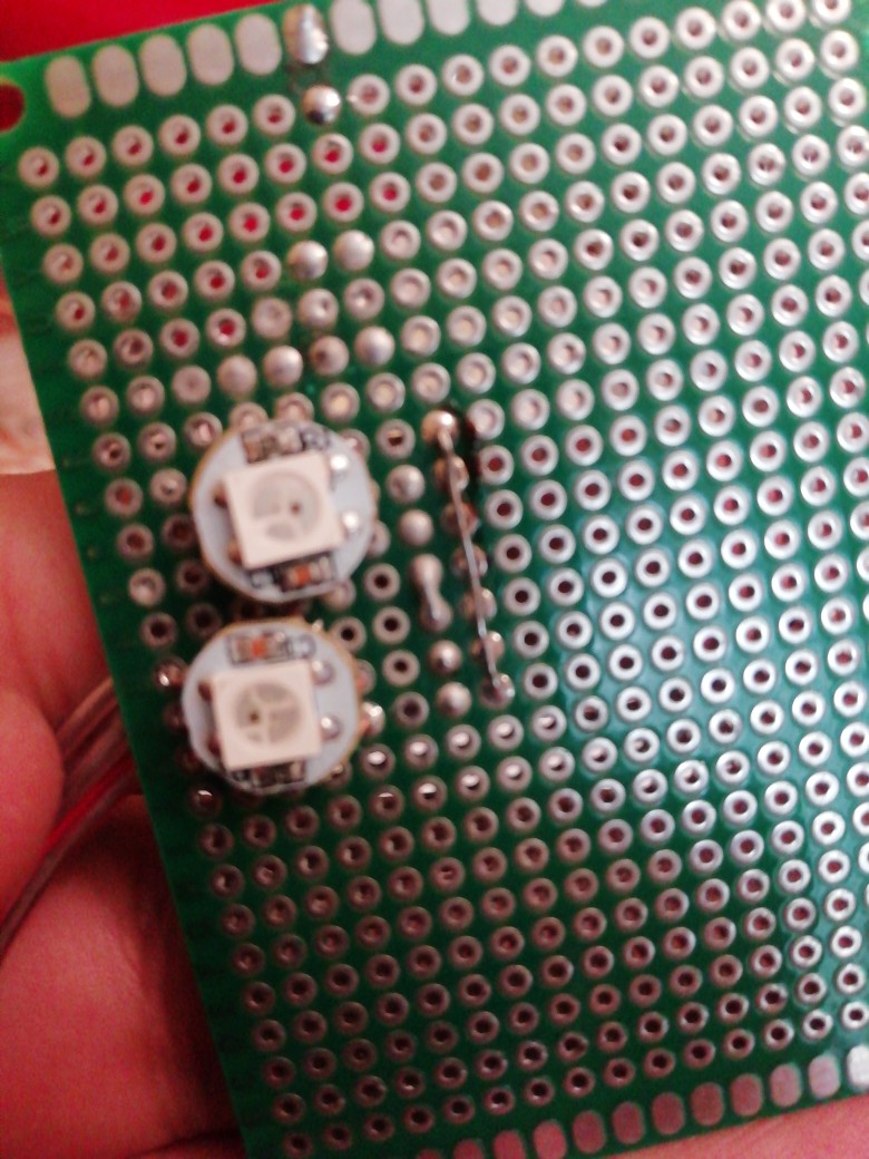

    Доброго времени форумчане! Помогите понять проблему. Составил проект на макетке с использованием ws2812b Такие как на картинке:
    На макетке делал без разборке. Потом решил паять. Режу, паяю 2 светодиода, подключаю(скетч просто маргалка) Сначало нормально, примерно через 5 циклов второй светодиод загорается на полную мощность и всё встает колом! В чем может быть проблема?

    Что-то одно неисправно - набросок кода или первый светодиод таки умер. Про контакты в паяных соединениях я не говорю - это надо сделать в первую очередь. Там частота высокая - любая микротрещина - и не работает.

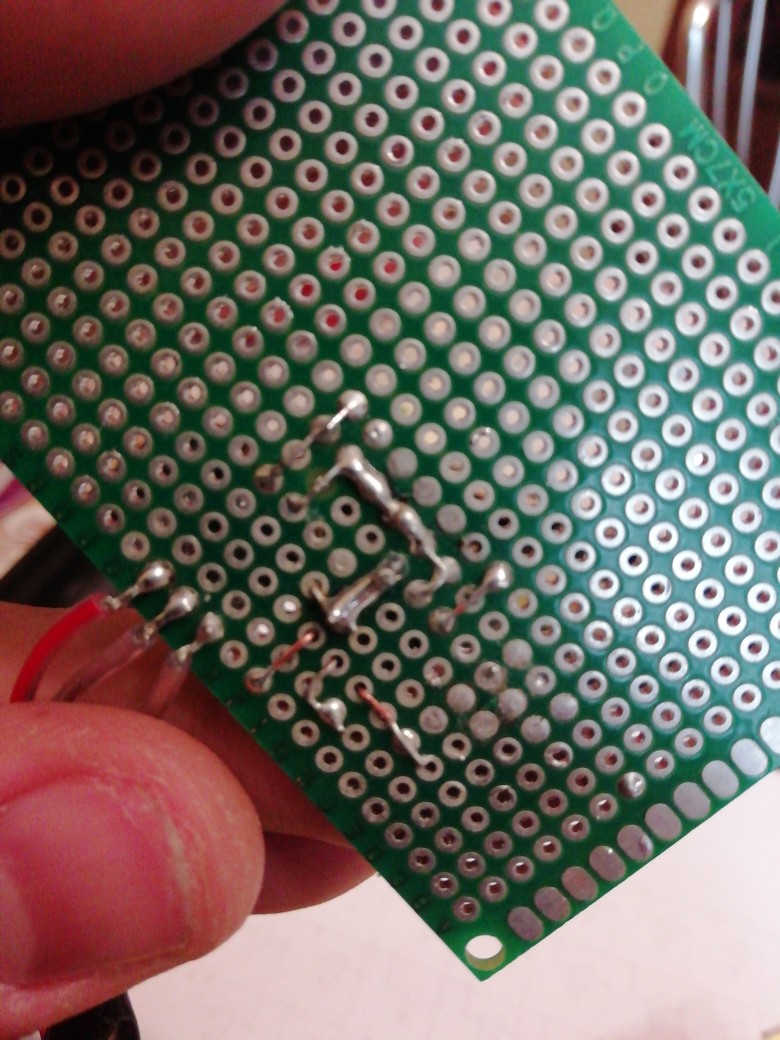

  5. фото пайки не видно

  7. Ко второму светодиоду идет только две линии, судя по фото.
  8. John Henry

  10. Ну если вы в этом уверены, то скорее всего светодиод был убит статическим разрядом.

  12. John Henry
    John Henry Нуб
    вообщем что то не то получается. Отпоял светодиоды и соединил проводом и .....они работают....а на плате нет....=(
