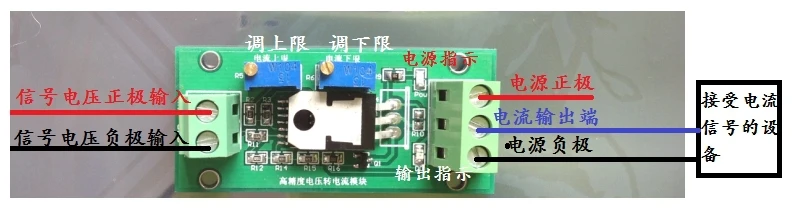

    Там же, есть модуль обратного преобразования 4-20mA в 0-5V. A 0-5V подключаем к аналоговому входу ардуины.

    Такой "модуль" называется резистором. А это модуль усиления выходного напряжения для 4-20 линии, питающейся от 5 вольт. Что резко ограничивает количество датчиков, которые возможно подключить к линии.

    Вы наверное его спутали с чем то другим. А данный модуль работает(питается) от 5 до 30В , а выходной аналоговый сигнал данного модуля можно подстроить от2.5В до 15В на выходе. Вход модуля 4-20mA.
    А если вы просто повесите резистор на линии 4-20, то вам придется еще калибровать и делать дополнительную развязку выходных цепей. (что собственно и сделано в данном модуле).
    Обычно линия 4-20mA это выход какого нибудь датчика, который и подключается к контроллеру через преобразователь, либо встроенный в плату с контроллером, либо как внешний модуль(подобный этому).Что и спрашивает автор как подключить датчик с выходом 4-20 к "контроллеру". Если не правильно понял поправьте меня.

    Кстати, этот модулек является преобразователем напряжения в ток. Я так понял, что у вас задача с точностью до наоборот - датчик выдает 4-20мА и их надо загнать в ноду. Тогда этот модуль не годится.
  13. taste
    taste Нуб
    ммм понял спасибо, думал у них обратная совместимость, а тут надо 4-20ma -> 3.3v )
