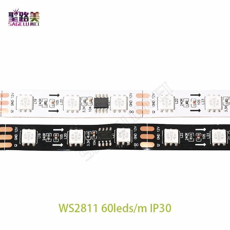

    Доброго времени суток, вопрос несколько не в тему но всё же. Подскажите пожалуйста сколько контроллеров (сегментов ленты ws2812b) можно подключить к одной ноге arduino в одной цепи во избежание проблем с адресами сегментов? и можно ли соединять несколько лент в одну? (питание буду подавать отдельно на участки по 8 сегментов)
  16. Tomasina
    65535
    Ленты (сегменты) надо соединять строго последовательно (особенность адресации), а питание надо дублировать каждые 2 м, иначе разница в цветности в начале и конце отрезка визуально становится слишком заметной.
    Питание подавать 5 Вольт, из расчета 60 мА на каждый светодиод, плюс 20% резерв (т.к. у БП при работе на пределе невысокий КПД).

    Спасибо, за разъяснение по распределению питания, с адресами разобрался (datasheets помог). Лента которую я планирую заказать идёт с контроллером WS2811 (SOP8) (прошу прощения но этот вариант оказался удобней чем WS2812b для моих целей) и питание 12V, на сайте продавца (как обычно Китай) указано потребление 18 Вт на метр (60 LED+20SW2811). Если я правильно посчитал то мне на 4 метра надо не менее 72 Вт (12V 6A) + запас
  18. Tomasina
    Да, БП 12В, 80-100 Вт, питание на ленту подать с обеих сторон
