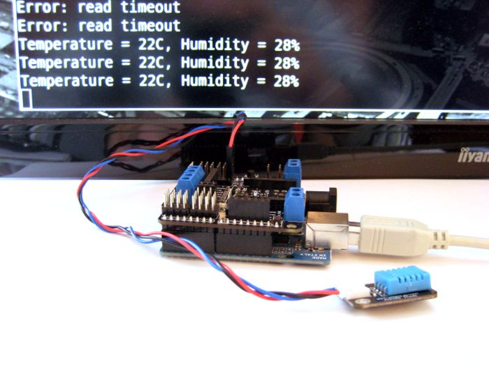

  2. Dmitriy Kunin
    Dmitriy Kunin Гик
    У меня с этой связкой, тоже была подобная фигня.
    Я подключил датчик с стандартной библиотекой из примера в Вики, всё было нормально, хотя как и на картинке, очень много таймаутов...
    Когда собрал это всё с LCD, выкинул из программы обработку ошибок, но и без неё всё видно.
    При включении по первому запросу он гарантированно выдаёт данные, а потом они очень долго не меняются, значит вместо них идут ошибки.
    Но эта ситуация продолжалась пару первых включений.
    А потом количество ошибок вошло в привычный процент, и прибор стал нормально показывать.
    Произошло оно само, поэтому ничего не исправлял.
    Вообще довольно странный датчик.

  7. Dmitriy Kunin
    Dmitriy Kunin Гик
    Настроение бодрое, полёт нормальный :)
    Вы пробовали запускать этот датчик в классическом комплекте?
    DHT11, Arduino, Терминал на компе + Стандартная библиотека с стандартным примером ?
    Вот мой результат:
    Вот результат полученый nailxx
    При таком, странном для меня, количестве таймаутов, датчик вполне работоспособен.
    Если не удаётся получить такой результат без других внешних (возможно мешающих) компонентов, как то: LCD, MAX DS1820, то датчик скорее всего неисправен...
  8. redmaxs
    redmaxs Нуб
    хм, действительно...
    взяв "чистый" код из вики получилось:
    Код (Text):
    Temperature = 26C, Humidity = 31%
    Error: read timeout
    Temperature = 26C, Humidity = 30%
    Error: read timeout
    Error: read timeout
    Error: read timeout
    Error: read timeout
    Error: read timeout
    Error: read timeout
    Error: read timeout
    Error: read timeout
    Error: read timeout
    при этом провода от других устройств не отключал!
    ладно буду копать дальше в этом направлении.
