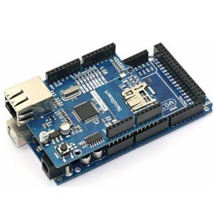

    Помогите программно освоить Ethernet шилд при надстройке его на Ардуино Мега. Не бейте меня сильно, я новичок в сетевом обмене.
    Расклад тарой: есть ПК, есть маршрутизатор, есть Ардуино. Моя задача передавать по Enthernet с Ардуино на ПК некие целые числа, (именно числа). Можно ли небольшой код привести в пример.
    Вопросы:
    1. Если как задавать IP-адреса более менее понятно, а MAC-адрес от балды лишь бы не совпадал с другими устройствами?
    2. Смотрю в примеры в библиотеке Enthernet2 пока мало что понимаю. Мне нужен маленький код под мою задачу и желательно с пояснениями.
    3.
    #include <SPI.h>
    - это что всегда нужно? Хоть потом SPI - не используется. Это нужно для библиотеки Enthernet2?
    С уважением ко всем!!!!

    SPI используется Ethernet шилдом, для связи с контроллером (с Ардуиной).
    Библиотека Enthernet2 предназначена для устройств на чипе Wiznet W5500, если у вас стоит чип W5100, то нужно использовать Enthernet.h

    • Вопросы по информации об Ethernet-шилд:
    • Занимаемые пины: SPI (MISO, MOSI, SCK), 10, 4.
    • 11, 12, 13, 10, 4 - эти же пины используются SPI - для связи с Arduino Mega? 10 - это для сети, 4 - для карты CD? Можно ли их изменять на другие?
  11. Mihay
    Mihay Гик
    SPI: 50 (MISO), 51 (MOSI), 52 (SCK), 53 (SS). Посредством данных выводов осуществляется связь SPI, например, используя библиотеку SPI. - это информация про SPI на Arduino Mega. Не будет ли конфликта?

    С Enthernet-шилдом. Он использует SPI цифровые входы 10-13, а Ардуино-Мега 50-53!
  14. AlexVS
    AlexVS Гик
    Я не понимаю вашего вопроса.
    Кто с кем будет конфликтовать? Ардуина с Enthernet-шилдом, что ли?
    Они не могут конфликтовать, он общаются посредством интерфейса SPI.
    Почитайте хоть не много про устройства работающие через SPI, что бы иметь базовые понятия, тогда и таких глупых вопросов не будет.

    Еще раз аккредитирую внимание на то что я использую вместо Arduino Uno - Arduino Mega. Для Arduino Uno любое устройство подключаемое по SPI использует 4 цифровых пина 11-13 + CS ( в зависимости от подключаемого устройства - он может быть разный, для Enthernet-шшилда он 10, для карты памяти он 4). Для UNO - любое устройство подключаемое по SPI использует цифровые каналы 11-13. Изменить их насколько я понял можно, но геморойно. Если б я подключал Enthenet-шилд к UNO - вопросов бы не было, но я буду подключать Enthernet-шилд к Mega, у которой черным по белому написано, что подключаемые устройства по SPI должны использовать цифровые каналы 50-53.

    У вас в наличии и то и другое (Мега и езернет)? Вы пробовали подключать и заливать тестовые скетчи? Они (тестовые скетчи), работают без проблем, как на UNO так и на Mega, потому что в коде библиотеки Ethernet предусмотрены оба контроллера.

    1. Скажите пож-та, а цифровые пины 10-13 и 4 уже нельзя использовать для чего-то другого, если сверху посадить Ethernnet -шилд?
    2. Дали добро на покупку шилда с чипом W5100. Еще не приехал. Библиотека enthernet.h входит в среду программирования arduino-1.6.1-v2? Не нашел файла enthernet.h каталоге этой среды, но зато нашел примеры использования. Это так и должно быть?

    10 задействован для выбора (активации) Ethernnet шилда, но его в общем то, его не трудно переназначить.
    11 - 13 можно использовать.

    Нашел тут информацию по поводу SPI для Uno и Mega
    http://mk90.blogspot.ru/2011/04/arduino-ethernet-mircosd.html
    Там такая информация:
    Потом я прочитал что это было - давно, что мол SPI на Megа уже использует цифровые выходы 11, 12, 13.
    Вопросы: кому верить????? Сдается мне что вилка ICSP просто тупо соединяет выходы SPI 50, 51, 52, и 53 (SS) на Меге с выходами 11, 12, 13 и 10 (SS).
