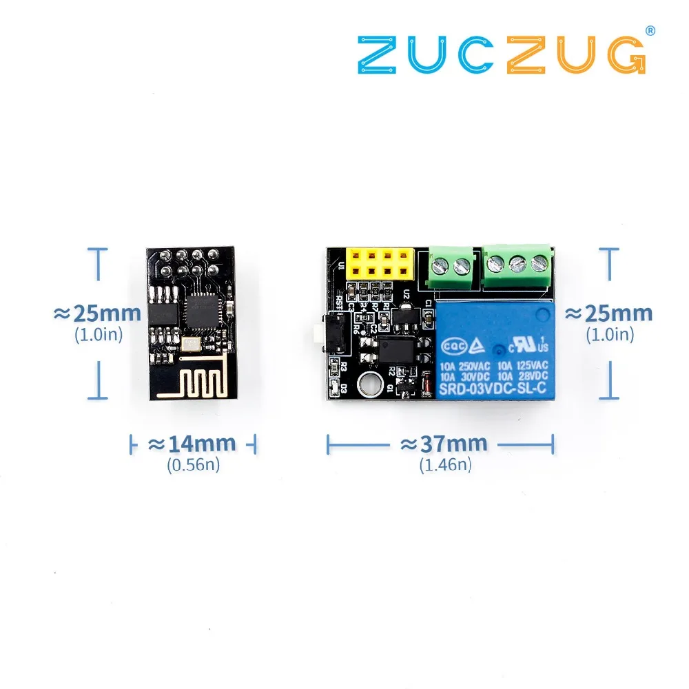

    Получил посылку с кЕтая с релейным модулем, состоящим из двух отдельных модулей: ЕСП-01 и само реле с развязкой и питанием для ЕСП.
    Залил NodeMCU, написал код, отлади в макетке без реле. Все работает как часы, ни каких сбоев. Вставил ЕСПшку в релейный модуль и тут же поймал проблему, точнее сразу 2 проблемы.
    1 - при старте модуля реле щелкает, тут проблема решилась путем перепаивания упраdляющего GPIO c 2 на 12, т.к. что 0 что 2 при старте ЕСПшки шлют стартовые команды, поэтому релюха щелкает.
    2 - при включении реле ЕСПшка зависает. Тут бился долго, прежде чем понять что зависает именно при включении релюшки. Так же выяснил что виноваты не обратные токи от реле а именно электромагнитные поля вокруг реле. Это тоже легко проверяется, вытащил ЕСПшку, подцепил ее к релейному модулю на проводах типа мама-папа. ЕСПшку убрал на расстоянии 10 см от реле - все работает как часы, поднес ближе, сантиметров 5 от реле - начались сбои. Положил ЕСПшку прям на реле - при включении релюшки ЕСП уходит полностью в несознанку.

    З.Ы. Что бы не было лишних вопросов, сразу отвечу, питание ЕСПшкаи в норме. Сам релейный модуль питается 5 вольт, и через 1117 питает ЕСПшку. С GPIO12(до переделки GPIO2) ЕСПшка управляет оптопарой, которая в свою очередь открывает транзистор, который уже включает релюху, в параллель питания которой еще и диод впаян. А так же испытываю все без подключения нагрузки.

  14. Karvilol
    Karvilol Нуб
    Не реклама - https://ru.aliexpress.com/item/32890526507.html
    Вот такой вот готовый модуль релюшка+есп-01
    Именно с ним бЯда, Если ЕСП выдернуть и посадить на провода, то
    1 - на расстояние 10 см от реле ЕСП перестает глючить.
    2 - если в том же месте ЕСП оставить где оно есть, но только развернуть "мордой" вниз, то опять таки почти 100% нормальная работа

  19. SergeiL
    SergeiL Оракул Модератор
    Больше поверю, что в момент срабатывания реле от вибрации контакт пропадает, в разъеме между ESP и платой реле.
    У меня на первой плате с ESP-01 часто пропадал контакт между макеткой и ESP, безо всякого реле.
    Пошевелишь - появилось питание, дотронешься - пропало устройство из сети.
    Вот компоновка моей платы с ESP-07, которая стоит под импульсником, а рядом два реле.
    7 штук таких работают с мая 2017-го. За все время был один сбой, на одной плате.
    Грешу на сбои по 220В. Выключил автомат - включил и снова заработала.
  20. SergeiL
    Посмотрел повнимательней, на плате реле на 3В с обмоткой 70 Ом.
    Там ток включения реле 210 мА. Больно много.
    Надо смотреть схему подключения, какой БП используется.
