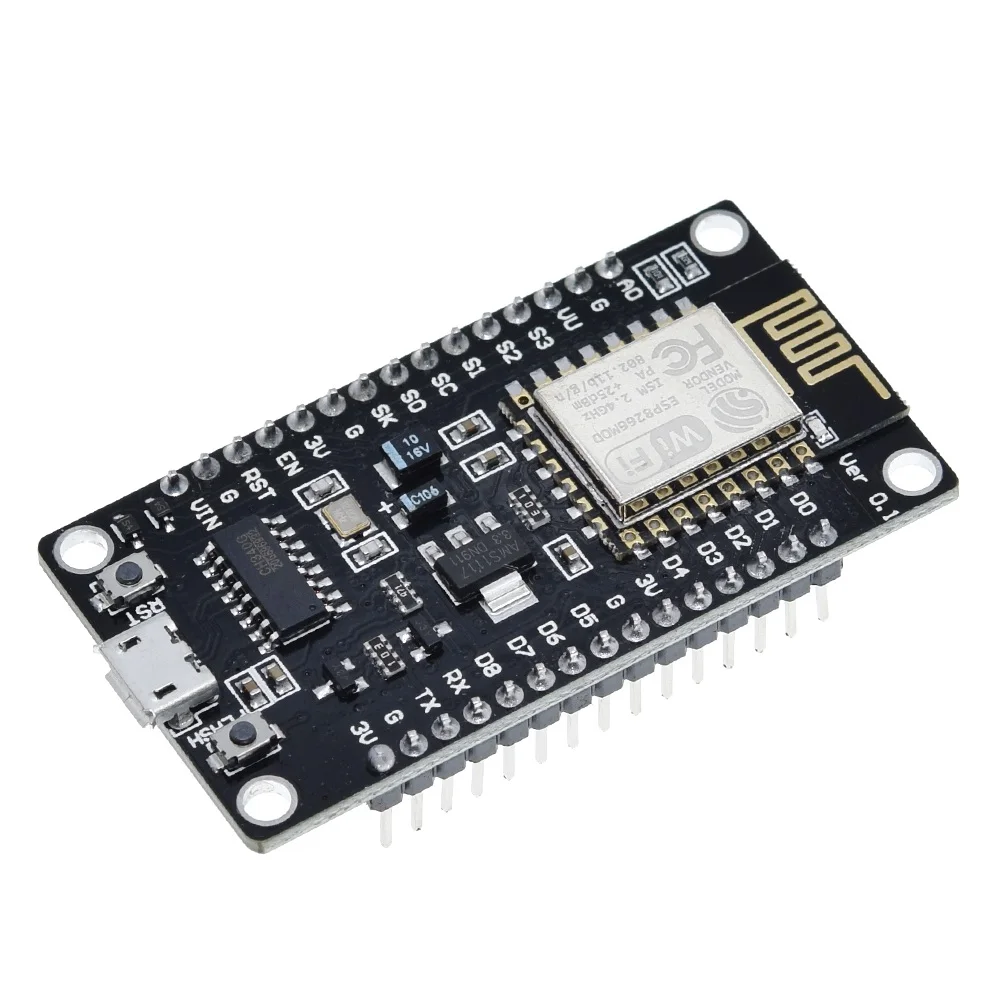

    Подскажите, пожалуйста, что делаю не так.
    Плата lolin new nodemcu v3 uart->usb CH340G (на плате есть надпись "use 9600 bps"). Заливаю пример ASCIITable, в мониторе порта не понятные символы. Что с этим можно сделать?

    На металлической крышке надпись ESP8266MOD. На плате есть надпись nodemcu v3, и ver 0.1 в углу платы со стороны кнопок.
    Настройки платы в IDE следующие:

  12. Ivaka
    Ivaka Нерд
    В процессе загрузки скетча появляется следующая ошибка, но в инструментах не могу выбрать частоту кварца 27.65MHz
    WARNING: Detected crystal freq 27.65MHz is quite different to normalized freq 26MHz. Unsupported crystal in use?
    Может ли на что-то влиять?

  14. Ivaka
    Ivaka Нерд
    Этот кварц под железной крышкой? или тот, что около ch340? Второй на 12.0 MHz

    Предупреждение "Detected crystal freq 27.65MHz is quite different to normalized freq 26MHz" появилось при загрузке на 115200 или было и при 9600?
  19. Ivaka
    Ivaka Нерд
    Нет, примерно тоже самое
