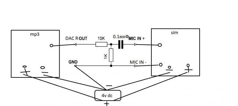

  5. draco
    draco Нуб
    Здравствуйте!
    Пытаюсь воспользоваться вашей схемой https://esp8266.ru/forum/threads/gsm-svjaz-esp8266-i-sim800l.2011/#post-42997
    собираю на макетке:
    http://arduino.ru/sites/default/files/u34000/mp3_schema.jpg
    подскажите пожалуйста:
    правильно ли подключение?
    во время звонка вместо воспроизводимой композиции слышен шум и больше ничего..
    при прямом подключении наушников к плееру звук идет
    при подключении микрофона к sim звук тоже идет
    при этом если просто висят провода + и - микрофона sim, то такой же шум что при подключении их к схеме, без проводов на sim шума в трубке нет
    складывается впечатление, что не так собираю схему... (конденсатор использую МБМ 0,1мкФ±10% 160В )
  6. Slacky
    Slacky Гик
    Да вроде правильно. Но мне тут на одном форуме подсказали более правильную схему согласования.
    Линейный выход на микрофонный вход подаем через делитель до нужного уровня.
    Идеология та же что и в AN_SIM900_Audio LINE-IN input_V1.01.pdf
    Рисунок 3, таблица1.
    Ну и не забывать, что уровень усиления регулируется и на SIM800 и на плеере. Но я от этой схемы отказался в пользу использования "музыкальных" функций самой SIM800L.

  19. itsWoland
    itsWoland Нерд
    как тут высказались ранее
    Внимание вопрос,
    какое напряжение может быть максимум на ноге DAC_L(DAC_R) DFplayer и сойдёт ли обыкновенный делитель для приведения напряжения к приличным для SIm800 рамкам
