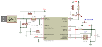

  11. parovoZZ
    делается также из ардуины ЛЕО без гемора с установкой дров.

  14. Airbus
    Очень не советую особенно начинающим.В Ардуине как в программаторе лишняя деталь USB-TTL конвертер из за него и неправильно определяется либо косячно шьёт.В классической схеме USB подключён напрямую к Меге/тини.
    Затем этот самый горе программатор не корректно определяется разными прошивающими программами.Далее-надо правильно подключить выводы MISO.MOSI.RST.SCK и ничего не перепутать при этом.А в готовом программаторе всё выводы уже под шлейф "как надо".Вообщем если хотите поипаться-то делайте программатор из Ардуины
    Etrimus нравится это.
  15. parovoZZ
    В ЛЕО нет никакого конвертера. На производных от него плат тоже. Я и говорю - нет никаких проблем с дровами.
    Он очень хорошо определяется в атмел студио. Больше не надо его нигде определять.
