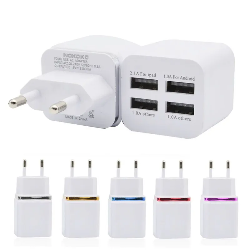

    Я ни в чём не уверен, но думаю силы тока ему должно хватать, из описания характеристик у датчика потребляемый ток 60uA, а у шилда 250 мА.
    Стаб не греется вообще.
    Как видно из картинки у стабилизатора 4 входа, один выдаёт 2 ампера, и 3 другие по одному амперу. Там где 2 ампета у меня такая же ардуино нано, с точно таким же шилдом, но на ней плюс висит ещё 3 прожорливых датчика, mq2, mq135, dht22 + плата расширения Funduino Nano т.к. для всех датчиков не хватало ножек питания. Внутри код у них идентичный с датчиком движения, только паблиш в другой топик, даже сервер тот же. Так вот с этим блоком уже месяц никаких проблем. А вот с датчиком движения бедулька. Т.к. на той ардуино 3 датчика я ей дал 2 амера. Ну а там где только датчик движения вставил где стабилизатор выдаёт 1 ампер.
    Думал что сервер mqtt в какой-то момент отказывает из-за того что у меня бесплатный план в акаунте. Но как объяснить то что после обновления\ресета прошивки сервер сразу начинает всё принимать? Значит всё таки дело в прошивке. Сегодня я убедился что сам датчик рабочий т.к. сериал порт сразу показывает еденичку при движении, но публикация не происходит. Уже почти уверен что проблема в этой строчке,
    client.publish("data/HCSR501", sensorValue ? "1" : "0");
    но как проверить что публикация прошла успешно?

  9. rkit
    rkit Гуру
    Это зарядник для телефона. Он сильно ровного напряжения не выдает.
  10. Gelezako
    Gelezako Нерд
    какой зарядник, не поняял о чём вы.
    в общем на утро датчик опять завис и паблиш не происходил, нажал ресет и сразу пошло. Решил добавить програмную перезагрузку, пока отрабатывает стабильно, надеюсь что это решит проблему.

  11. rkit
    rkit Гуру
    На фото у вас зарядник для телефона. Питать чувствительную технику без дополнительный стабилизаторов им не рекомендуется.
  12. Gelezako
    Gelezako Нерд
    а, понял, посоветуйте какой стабилизатор использовать? У меня правда автомат вырубает всю квартиру если напряжение больше 240 вольт. Это не спасёт?
  13. rkit
    rkit Гуру
    Попробуйте запитать от батареек 7-12 вольт через разъем питания, либо пины vin и gnd. Если поможет, то купите блок питания на 12, напряжения будет стабилизировано стандартно от ардуино
  14. Gelezako
    Gelezako Нерд
    я не понял, если вы говорите что "напряжения будет стабилизировано стандартно от ардуино" , то зачем мне дополнительно стабилизатор?
    проблема в том что я использую нано, там нет разъёма для блока притания, поэтому питать я могу только через разъём ЮСБ. А блоков питания, у которых на конце будет ЮСБ разъём я не встречал. Поэтому купил обычный преобразователь напряжения если так можно выразится, но про стабилизатор не подумал. Может он уже там есть?

  17. Gelezako
    Gelezako Нерд
    нет, у меня была проблема на сетевом уровне, я сделал програмную перезагрузку и сейчас нормально работает. Скила не хватает разбираться почему через время начинаются проблемы с сетью.
