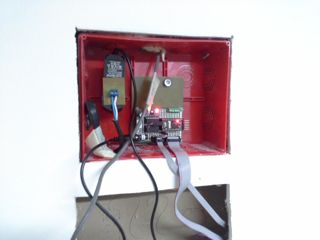

    К сожалению не могу дать ни видео, ни подробных фотографий, ни, тем более, описания заданий по соображениям коммерческой тайны владельцев квеста. Покажу лишь как выглядят снятые наспех вмурованные в стену но пока не закрытые парочка модулей:
    Это они в процессе монтажа и апробации, сейчас с них удалили все лишнее, прибрали провода и стало выглядеть аккуратнее, но снять уже труднее.

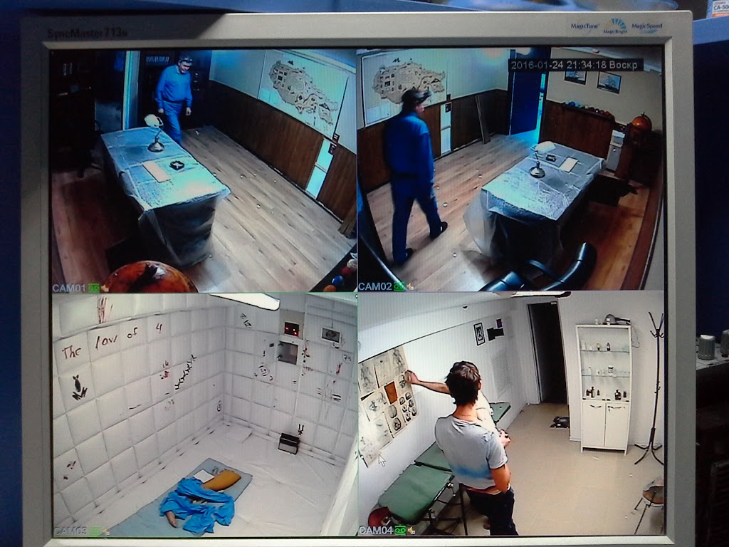

    И картинку с камер наблюдения, сделанную в рабочий момент, надеюсь, что она не раскрывает сути заданий:
    Всего "электрофицированных" заданий в квеструме 12. Все они разные с точки зрения конструкции и исполнения, но работают по совместимому друг с другом принципу, что позволило создать своего рода сеть из отдельных модулей для их взаимодействия. Например, одни задания дают другим разрешение на выполнение, чтобы игроки не могли "срезать угол" или руководят освещением в зависимости от игровой ситуации. Еще все они связаны с главным модулем, который играет нужную в данный момент музыку (и/или звуки), мониторит прохождение заданий зажигая соответствующие индикаторы, а так же может прерывать их принудительно путем нажимания кнопок оператором. Вот он в полуразобранном но рабочем виде:

    Большая часть конечных модулей выполнена на Pro Mini, главная станция на Mega 2560 (ибо дофига проводов на вход и на выход). Есть несколько изделий на голых МК, таких как Atmrga8, Attiny13 и Attiny2313.
    В целом получилась достаточно надежная конструкция. Прогнали ее уже несколько десятков раз, скоро боевое тестирование на людях не принимавших участия в создании.
