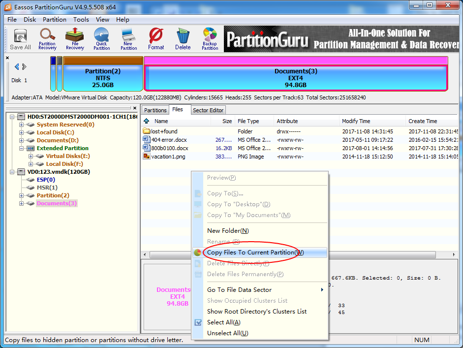

    Налаживали резервное копирование в Яндекс.Диск на своей машине , а после этого она не запускается?
    Если вы лишь собираетесь это сделать добавьте , nofail в качестве аргумента при копировании строки из статей про бекапы.
    Подключаем монитор и видим ошибки фаиловой системы. Некоторые начнут их гуглить , скрывая сайты на других языках. А,зря. Решение данной проблемы представлено здесь.
    Суть решения удалить строку в файле fstab , или добавить в эту же строку nofail .
    На компьютере под Линукс это пройдет быстро и непринуждённо.
    Но есть товарищи, у которых кроме малины только Windows.
    Проблема заключается файловых системах. Вы увидите только раздел boot, где не будет нужных папок с файлами.
    Им то и пригодиться данная программа. Точнее её взлом.
    Я нашёл множество программ просмоторщиков фаиловой системы ext4 , которую никогда не видит Windows, но что либо редактировать в ней можно только с помощью PartitonGuru.
    Как ей пользоваться рассказано в этой статье на английском в блоге компании разработчика.
    Просьба : Горячих обсуждений по поводу Windows и Linux не разводить. Может вы знаете другие программы помогающие это сделать.
