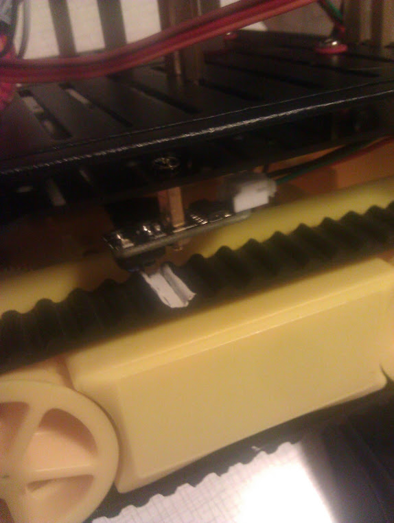

    В своем проекте, такую же проблему решил самодельным энкодером - датчик линии + прерывания
  4. aysheka
    aysheka Нерд
    Выглядит все это дело как то так http://goo.gl/KU3jB, а черновой код можно посмотреть тут https://github.com/aysheka/Spy
    Вам нужен этот кусок кода:

  5. Спасибо, будут пробовать!
