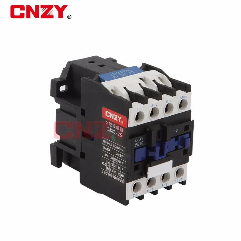

    Здравствуйте!
    Хочу сделать управление 3 ТЭНами через малину/ардуино.
    Каждый ТЭН на 2кВт. Имеется 3 фазы
    Схема примерно такая, ардуино/малина получается от датчика температуры информацию или от смс (неважно) и включает реле, реле соответственно будет подключено к контактору. Так вот какой контактор выбрать? Правильно ли я понимаю, что мне нужен 4Р контактор с NO контактами. И на сколько ампер брать?
    А то я в обозначениях плохо разбираюсь и не понимаю, например на контактор на 20А он на каждую линию по 20А расчитан, или на все линию суммарно? И какой мне брать для подключения 3 фаз к 3 ТЭН по 2кВт каждый?
    Спасибо.

  3. b707
    b707 Гуру
    напряжение катушки советую 220в, тогда контактором можно будет управлять не реле, а МОСькой (оптодрайвер симистора МОС30хх)

  8. Jeid
    Jeid Нерд
    Спасибо. Т.е мне вот такой вот подойдёт? Только на 16А. Перед ним ещё поставить УЗО а лучше диф.автомат на 16А.
    Всё это дело хочу разместить в ящике на дин рейку, в том числе и реле и саму ардуино/малину в специальном корпусе для дин рейки
    Попробую и поиграться с МОС, спасибо за совет. Время есть :)
    А когда на потом? Я котёл буду ставить на следующий год, и вот сейчас у меня как раз полно времени, чтобы поиграть на тестовом полигоне так сказать :)

    Единственное что меня смущает на картинке выше, это обозначения подклюения буквой d
    Написано, что так обозначаются полупроводниковые/твёрдотельные реле. А они сильно нагреваются.
    Или же лучше использовать что-то вроде этого?

    ИМХО, проще симистор типа BTA41 и MOC3083. Взять ящик металлический, симисторы на корпус, у BTA они изолированы.

    Скорее всего возьму и тот и другой для поиграться. Больше интересуют подходят ли те, что на картинках для подключения 3х тэнов по 2квт каждый к трёхфазной сети?
    В смысле по какой схеме?
    По сути надо, чтобы зимой на даче в доме была температура +5 +10 примерно. При этом, чтобы пока я туда еду, я мог удалённо включить тэны, чтобы в доме было теплее. С программированием и подключением датчиков у меня проблем нет, больше интересуют именно ньюансы по нагрузке на контактор.

  15. b707
    b707 Гуру
    "каждый тэн к трехфазной сети"? - насколько я представляю тэны, у них только 2 вывода и потому к трем фазам их никак не подключить - только между фазами или фазами и нулем :)
    и для этого явно будет достаточно одного контактора

  17. Ariadna-on-Line
    Ariadna-on-Line Гуру
    1.Каждый ТЭН имеет рабочее напряжение. Есть на 220, а есть на 380. Видел и те и те. Так что вы смотрите сначала что купили. Ладно если 380-е звездой включите - будет слабо греть. А если 220-е треугольником - ? Будет неплохой бабах.
    2. Буквы "d" на шильде это не буквы, а пятаки неподвижных контактов.
    3. У-стройство З-ащитного О-тключения (УЗО) и диффзащита это быдловское и техническое обозначение одного и того же.

  18. Jeid
    Jeid Нерд
    Наверное как-то неправильно выразился, в общем вот такой вот тэн (схема с офф. сайта котла теплодар)
    Ну а от столба в дом идёт 3 фазы, мощность 15квт.
    Соответственно и подключать буду по схеме, что на картинке справа
