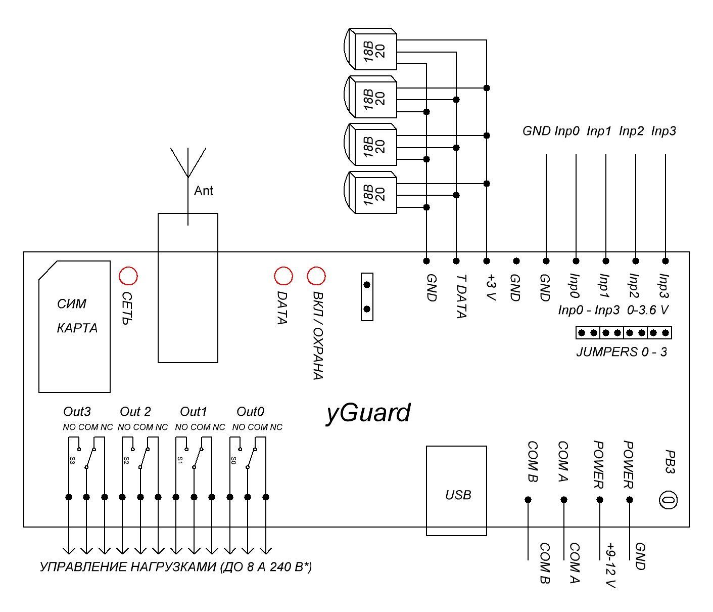

  4. Onkel
    Onkel Гуру
    с термопарами нет, ds18b20 (-50+150) подойдет?
    http://www.ydom.ru/item.html?page=yGuardPro

  15. Onkel
    Onkel Гуру
    можно задать пределы, выход за которые посылает смс. С онлайн нету. Зато каждое реле управляется еще (кроме смс) и сигналом по своему аналоговому входу. ВАм на ферму надо? Для фермы и делалось, для орхидариума был заказ, а потом уж прибор в серию пошел как прибор для теплиц, ферм и вермикультивирования.

  18. Onkel
    Onkel Гуру
    три разные комплектации от 10 тыр до 19 тыр
    можно посмотреть
