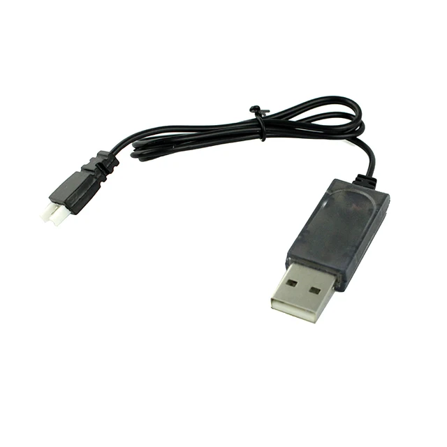

    Возможно ли запитать сие от зарядника для LiPo аккумуляторов на 3.7V типа такого [​IMG]
    по идее можно этим перевести 5V на 4,2V что sim800l схавает
  2. Mitrandir
    Mitrandir Гуру
    Ток этот шнурок выдать подходящий?
  3. itsWoland
    itsWoland Нерд
    Скажу прямо, выход тока с оного не измерял. Возможно кто-то отсюда это и проверял

  7. по идеи нужен ток 2А, зарядка может и опустит до 4.2, но вот стабильной работы не будет.
