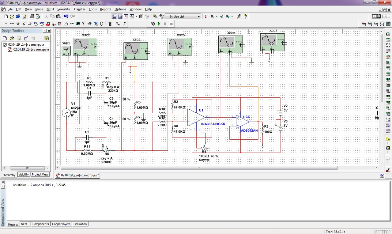

Подскажите по масштабирующе схеме на ОУ в Proteus-е
Тема в разделе "Схемотехника, компоненты, модули", создана пользователем releyshic, 20 янв 2019.
  1. Ariadna-on-Line
    Ariadna-on-Line Гуру
    Вероятно да. Это просто пример. КилоОм до 100 уменьшить правый резистор - можно.
  2. parovoZZ
    Не, не годится. Надо делитель ставить и трансимпедансный усилитель. И защитные диоды обязательно.
  3. Ariadna-on-Line
    Зачем ? За счет цепи смещения- деления (резисторы 1ком) - выходное сопротивление входного делителя - 500 ом. Это на порядки меньше входного сопротивления АЦП. Про диоды - не спорю.
  4. parovoZZ
    А затем, что когда АЦП подключит УВХ к ноге, напряжение поплывет. Для АЦП младших АВР выходное сопротивление источника должно быть не более 10к. При больших значениях точность не гарантируется. Исключение - если используется встроенный дифф. усилитель. Но такие стоят только в моих абдуринах.
  5. znamen
    znamen Guest
    Вот. И чтобы напряжение не поплыло,как пишет Паровоз , добавляем ещё один ОУ,как повторитель, для согласования с АЦП.

  6. Ariadna-on-Line
    Нарисуйте пожалуйста полную схему от источника сигнала ~400V до входа АЦП и посчитайте номиналы резисторов. А я гляну Протеусом. Дьявол, как говорится, прячется в мелочах.
  7. releyshic
    releyshic Нерд
    спасибо за помощь, и перавда когда я уменьшил сопротивления до 20 Ом всё заработало как надо ))
  8. releyshic
    releyshic Нерд
    я следуя вашему совету применил INA333,
    но возникли проблемы - напряжение на выходе после делителя стало совпадать по фазе, не понимаю почему так происходит
  9. Ariadna-on-Line
    Выкладывайте картинки сюды, не на левые хостинги. Нафиг нам тупая реклама ?! Уберите не нужные сейчас частотно-корректирующие цепи. Увеличьте картинки операционников. Невозможно рассмотреть номера выводов. Оставляйте - главное. Без этого дать внятного ответа - не возможно. Правильно заданный вопрос - половина ответа.
    ПС. Инструментальному усилителю требуется референсное напряжение. Где оно у вас ?
    ППС. ",,,напряжение на выходе после делителя стало совпадать по фазе,,," - Какого делителя ? Совпадать по фазе- что с чем ?
    parovoZZ нравится это.
  10. parovoZZ
    А инструментальный усилитель здесь для чего?
