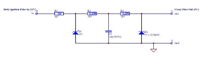

    Здравствуйте. Задумал в свой Ланос сделать тахометр, от ЭБУ идет линия (в приборке так же есть эта линия, но она висит, тк нет тахометра) в которой меандр с амплитудой в 12В и неизвестной скважностью. Так вот вопрос как снять с этой линии данные, при этом не угобив ЭБУ машины и ардуину. Был бы сигнал от 0В до 5В тут было бы более ясная картина, измерения от 0 до 1023 и дальше градировать. Вопрос по програмной части, использовать прерывания или есть другой способ работы с уже обработанным сигналом от датчиков, приходящий с ЭБУ.
    Для преобразования сигнала с 12В до 5В нашел вот такую схему:
    http://arduino.ru/sites/default/files/u26224/tachfilter.jpg
    подойдет ли она?
    Заранее спасибо за ответы.
  2. rkit
    rkit Гуру
    Прежде чем пытаться снять данные, неплохо бы выяснить, как они закодированы. А преобразовать элементарно.
    Если питание аруины от машины, то делителем напряжения. Если развязанное, то оптопарой.

  5. Vad33
    Vad33 Капитан-оригинал
    Чтобы не угробить нужно что то вроде такой схемы оптронной развязки:
    Не думаю, чтобы там что то кодировалось (хотя всяко бывает),
    скорее всего, действительно идет сигнал с разной скважностью.

  6. rkit
    rkit Гуру
    Резистор подтяжки в ардуино уже встроен. И 4.7к на входе оптопары это чересчур, светодиод едва теплиться будет.
  7. Vad33
    Внешний резистор подтяжки, если стоит, по-любому лучше внутреннего.
    Тогда можно не использовать INPUT_PULLUP ну и другие моменты.
    Зависит от оптопары, нужно смотреть характеристики. Технологически лучше
    использовать одинаковые номиналы.
  8. rkit
    rkit Гуру
    На схеме конкретная оптопара. По одинаковые номиналы объяснените. Не вижу никакого смысла, только проблемы.
    То же самое с внешним резистором. Только пайка лишняя.
  9. Vad33
    Про одинаковые детали - это технологическая аксиома. если можно использовать одинаковые, детали, материалы так и делают, как раз чтобы было меньше проблем.
    Так же и с внешним резистором если есть возможность делают внешнюю подтяжку. Так надежнее и при разработке и в процессе работы (у внутренних и сопротивление больше и горят лучше).

  11. Todlich
    Todlich Нуб
    Спасибо за ответ, а нельзя подключить линию тахометра напрямую к ардуине, без оптронной развязки? Потому как не уверен, что конструкция оптронной развязки будет корректно работать в условиях автомобиля.
  12. Vad33
    Можно, но тогда "при этом не угобив ЭБУ машины и ардуину" будет зависеть от прямых рук и случайностей.

  18. Grizzlylife
    Grizzlylife Нуб
    Расскажите, у вас получилось снять показания тахометра на ардуино используя данную схему?
