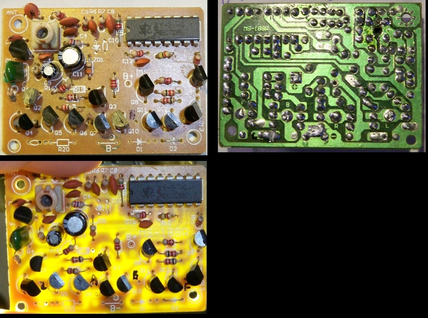

    Всем привет. Есть гонка (игрушка), в которой греются данные транзисторы- на , что их можно заменить. Транзисторы MLB 8050 38, MLB 8550 38

    Без понимания функций этих транзисторов сложно советовать замену. Предположу, что это Н-мост управляет микродвижком. Тогда либо меняем весь мост на микросхему типа L293 (до 2А или L298 до 4А), либо обращаемся к ближайшему доступому продавцу радиокомпонентов и просим подобрать биполярную комплементарную пару на 1-2 ампера - вариантов тьма.

    Согласен, что вопрос тупой, просто много радиолюбителей сталкиваются с Китайскими компонентами, может просто кто-то уже с такими сталкивался. Буду схему рисовать, смотреть.

    На транзисторы с лучшим теплоотоводом или на полевики, если схема позволяет. С [комплементарными] биполярниками, что бы там на них ни было, двухтактный выход/полумост/питание и т.п. вы ничего не сделаете, как рассеивали на переходах так и будут. Посмотрите SS8050 / SS8550, это они же, но брендовые, ориентир 40V 1.5A.

    Шило на мыло менять бессмысленно. TO-92 только на TO-220 с радиатором.

    На аналоги менять бесполезно, ничего не изменится. Нужно ставить в другом корпусе, улучшать охлаждение.

    Что бы вы туда ни поставили, оно все равно будет греться. У вас нагрев вызывает какие-то проблемы, или вы от нечего делать пытаетесь улучшать?

    Нагрев вызывает проблемы - не работает двигатель, подозрение на кз. Сигналы с пульта поступают, а двигатель не крутится. Заместо 8550 поставил ss8550 - стал еще сильнее греться (((

    Нет не нормально, а с лампами все понятно ))) В ключевом режиме без кручения моторов - тоже должны греться ???

    Ну и почему бы вам не проверить на кз, вместо вот этой порнографии?
