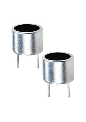

    Добрый день!
    Для моего проекта необходим УЗ излучатель, который будет прикреплен в одном месте, а также УЗ приемник, который будет висеть в другом месте, но в зоне действия УЗ излучателя.
    При попадании ультразвука на УЗ приемник(обзовем его микрофоном) быдет выполняться какое-либо действие.
    Существуют ли такие два отдельных устройства? Ну или можно ли УЗ-дальномеры переделать так, чтобы один дальномер только передавал, а второй только принимал? Желательно, организовать это на программном уровне :))

  4. Daemon2017
    Daemon2017 Нерд
    Потому что я хочу УЗ))
    Если бы я хотел ИК или радио - я бы спрашивал про радио.
    Так вот, есть у кого идеи, как организовать передачу/прием УЗ волн?
    Например, взять вот такую милашку:
    И как-то заставить её постоянно вещать?
  5. Unixon
    Unixon Оракул Модератор
    Как обычно - пропускаете через эту штуку переменный ток, а она преобразует его в звук. Остается только сгенерировать сигнал нужной частоты.

  6. Daemon2017
    Daemon2017 Нерд
    Данные, конечно же, я передавать не хочу :) Для этого есть более надежные средства.
    Это некая система, работающая на разрыв: с одной стороны ворот стоит УЗ-излучатель, а с другой - УЗ приемник. УЗ-излучатель постоянно вещает, а УЗ-приемник постоянно принимает. Если через ворота проходит кошка - цепь размыкается и УЗ-приемник подает сигнал на ковш, который будет вываливать некоторое количество корма в миску.
    Спасибо за ответ, примерно так и думал! Допустим, на модуль с УЗ-передатчиком можно поставить тот же URM37 - пусть постоянно замеряет расстояние, ведь де-факто, вещание будет непрерывным и УЗ-приемник будет постоянно получать сигнал того, что цепь замкнута, ведь так? Если это так, то половина проблемы уже решена :)
    А как быть с УЗ-приемником? Не могли бы вы подсказать, как подключить УЗ-приемник к Ардуинке - какие ориентировочно могут понадобиться детали?
  7. Unixon
    По входу операционный усилитель или компаратор. Возможно, с гистерезисом под частоту передатчика, чтобы срезать высокочастотные помехи. На микроконтроллер вешаете прерывание и замеряете интервалы времени между переключениями, откуда получаете частоту. Перекрытие канала будет срывать частоту.
