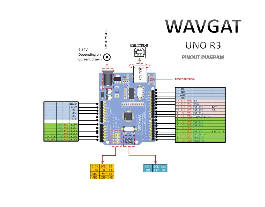

    Привет всем. Может кто сможет помочь разобраться. Приобрёл WAVGAT UNO R3 чип AVGA328. Скетч грузится без проблем, все драйвера установлены для работы с этой платой. Загружаю скетч из Эксперемента 2. Маячок с нарастающей яркостью. Но моя китайская UNO не хочет выдавать те напряжения что прописаны в скетче.
    К примеру
    analogWrite(LED_PIN, 255) Выходное напряжение как я понял должно быть максимальным, то есть 5v. Но его нет, вместо него напряжение только 3.2 v. Я только начал все это изучать.

  10. parovoZZ
    Светодиод горит? ШИМ замерять необходимо true RMS вольтметром, если хочется видеть действующее напряжение. Обычный не подойдет.
    под эту плату своя библа нужна. Там что-то у китайцев напутано.

    Да светодиод горит но тускло. Меряю обычным мультиметром. Ясно спасибо. Библиотеки для этой платы загрузил, без них вообще не работала.

    Я правильно понимаю что на pin 9 подавать значение analogWrite(ledpin, 255);

    ну вот на эту хрень
    мне тупо лень читать дашик. Был бы у тебя настоящий atmega328p - другой расклад.

    Не слушай parovoZZа-он не шарит в теме.
    У Вас в коде все правильно.
    int ledPin = 9;    // Светодиод подключен к выходы 9
    int val = 0;       // переменная для хранения значения
        pinMode(ledPin, OUTPUT);      // установка порта на выход
         analogWrite(ledPin, val); // analogWrite должно быть в диапазоне от 0 до 255
    Единственное что следует проверить поддерживает ли PIN9 ШИМ.Если нет то заменить в коде на тот вывод который поддерживает.Попробуйте 5-6-10-11

  18. Alexandr13
    Alexandr13 Нуб
    Прошелся по всем пинам, все тоже самое. 5V так и нет. Только 3v
