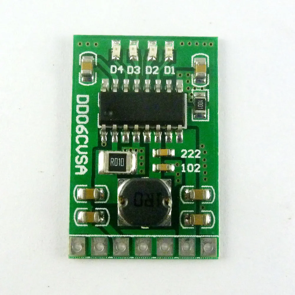

    Приобрёл для питания схемы вот такую плату(гуглилась по DD06CVSA)
    вопрос в том как её нагрузить до требуемых 50мА, ибо питаемая схема потребляет менее 50мА

    А зачем?
  3. Tomasina
    Это минимальная нагрузка, при которой плата запустится.
  4. Airbus
    Тада балластный резистор 100ом на выход.

    его в ту же цепь совать? и можно еще ссылку на оный?
  6. Airbus
    Обычный резюк не smd.Можно светодиод 12 вольтовый от коже около 50ма кушает.Заодно и индикация работы будет
  7. akl
    akl Гик
    резистор 50-100 Ом 1 Вт параллельно полезной нагрузке. Только как-то непрактично - эти 50 мА будут идти на обогрев воздуха, лучше взять другую заряжалку

    пока я его жду, подсветка дисплея 20*4 is fine too.

    Жду светодиодный фонарь потребляющий данные амперы, но по-моему я лучше дисплей приделаю, заодно и информацию можно будет вывести
