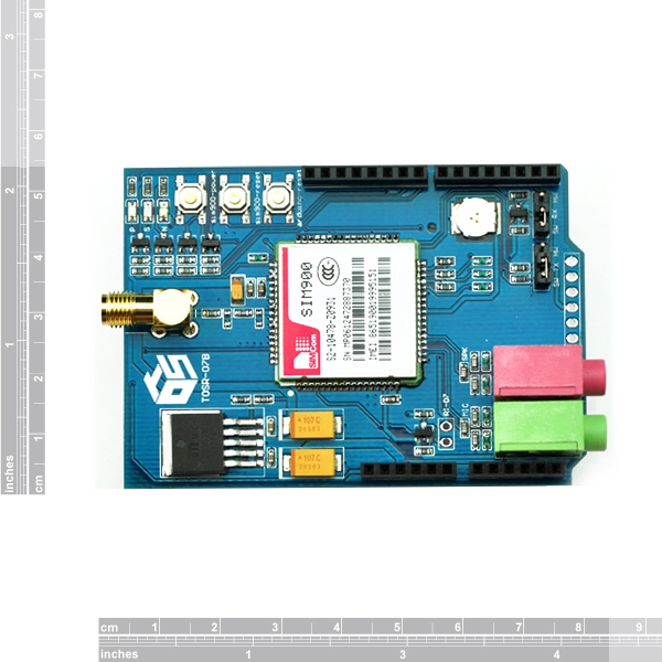

    Очевидно, переключают режим между программым и аппаратным последовательным портом.
    Когда перемычки сдвинуты в сторону SW - программный, HW - аппаратный.
    Аппаратный становится на ноги 0,1 со всеми вытекающими (особенно для UNO и иже с ним).
    Программный, судя по описанию и коду на сайте, откуда картинка, на 2,3 или 4,5, в зависимости от версии шилда (2 или 1, соответственно)
    На картинке, похоже, если правильно разглядел маркировку, программный.

    А какие проблемы при аппаратном режиме с UNO ?
  4. geher
    geher Гуру
    Аппаратный последовательный порт (контакты 0,1) в UNO - это тот же самый порт, по которому льется программа и происходит обмен с компьютером через USB. При записи программы на UNO вроде всегда рекомендуется от этих контактов все лишнее отключать.
