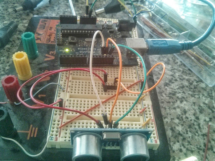

    Привет, можно вопрос от новичка?
    http://amperka.ru/product/hc-sr04-ultrasonic-sensor-distance-module
    работает стандартная библиотека Ultrasonic
    выдает почти постоянные значения в см, от 120-150, явно реагируя на предмет перед сенсором. но значения к реальным - отношения не имеют.....
    пересобрал схему несколько раз, либо выдает постоянный 0, либо некие значения.... плохо коррелирующие с расстоянием до объекта.
    что я не так включил? )
    код - из примера к библиотеки

  3. defo
    defo Нуб
    пересобрал.
    код - пример из вашей ссылки
    на ножках сенсора - 5В.
    тригер и эхо менял местами - 0.
    ответы 0.
    обнаружил, что тестировал схему , в том числе через БП - с включенным напряжением 12В.
    вопрос: мог я сжечь сенсор 12Вольтами?
    возможно, я ему на тригер и эхо даже при коммутации включал 12В.
  4. Alex19
    Alex19 Гуру
    Конечно могли. Надо быть очень внимательным, при подключении.
    У меня 3 таких, ни с одним проблем не обнаружил. 2 стоят на машинах в режиме 24 часа, один не смог настроить, не достаточный угол.
    UPD. Как-то вы запутано сделали это на макетке, Trig и Echo верно. Только есть ощущение, что не все провода вставлены, но раз проверили, значит норм.
    Интересная макетка, с такой не работал. Что с + и - не понятно. С права Вы подаете + и - от Ардуины. Слева плюс от V1 и минус от макетки. Потом перемычка от V1 + слева на V2 + справа. Не понимаю, что у Вас там с питанием.
    Сам пока плохо разбираюсь в электронике, но меня очень спасает мультимерт и простая позвонка кабелей.

  5. defo
    defo Нуб
    борд был куплен пару лет назад. вот настало время расчехлить.
    на нем схема питания разведена как надо, на фото это не очевидно, но я ее перепроверял. к тому же на ножках - явно 5Вт. Grn - я специально для фото подал напрямую в контроллер. вещад мультиметр на TRIG и ECHO. мультиметр ловит что "то там"...(ассоцилографа нет под рукой.) думаю, я его спалил... поехал купил другой. сам виноват.
    спасибо за сочувствие :)

  7. Alex19
    Alex19 Гуру
    Да это точно, если проверяли мультиметром, значит все должно быть ок.
    Увы скорее всего.
