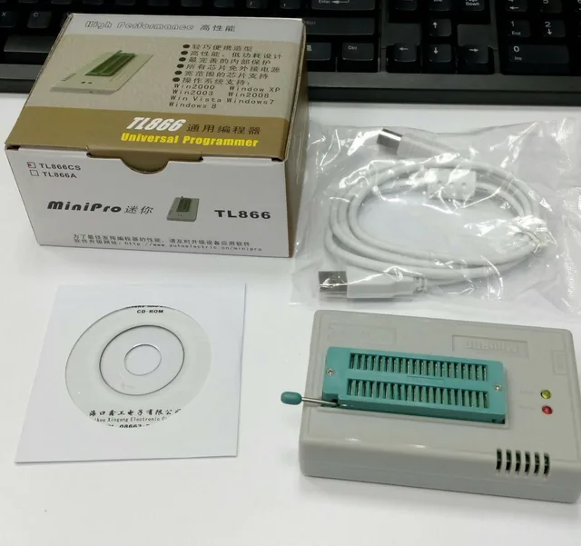

  19. Airbus
    Для универсальных целей есть специальное устройство.Но это уже другая песня.Думаю переписать скетчи под Мегу 328 и Тини 13 а также под тини 2313 (плата уже имеется) но нет времени.А мне самому это уже не нужно купил высоковольтный универсальный прог TL-868
    Но рад если кому то мои идеи помогли!
