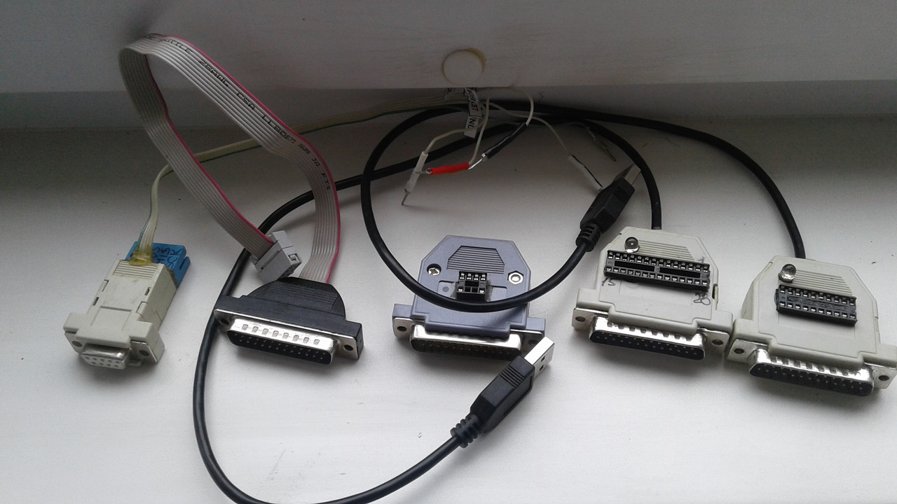

  2. Airbus
    У меня такой прогер
    Еще такой есть
    тоже с Дудкой работает

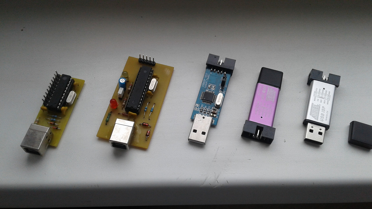

  5. Airbus
    У меня и СОМ и LPT есть. У ТС тоже может есть? И свисток тоже есть—это еще лучший вариант. Покупал 11 лет назад наебае. Два сделал сам. Это «умные»
    а это «без мозгов» но работают ничуть не хуже
