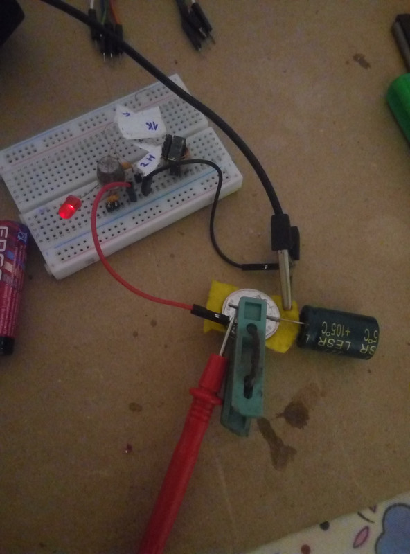

    это прям настоящая магия :)
    самодельная батарейка работает уже 5 мин. напряжение на ней сейчас 1.31 вольт
    Светодиод горит но так себе, но это первая батарейка , буду дальше проводить эксперименты. Может панент получу :p
    Батарейка имеет диаметр где то 2 см. монетки обычные взял. Если площадь сделать больше и думаю и результат улучшиться хоть как то.
    Кстати часы жидкокристалические тоже от нее должны работать по идеи
    [​IMG] [​IMG]

    если это литий марганцевая батарейка, то от неё хорошего результат не добиться. У неё очень высокое внутреннее сопротивление. Поэтому токовый бюджет очень мал. 5, максимум 10мА. Это сделано ради низкого саморазряда и её долголетия - живут такие батарейки 10 и более лет.

    нее, это самодельная батарейка )
    2 пластины и электролит между ними.
    Не могу добиться еще лучшего свечения, при этом нн увеличивая размеры. Даже заряжать пробовал эту конструкцию. держит заряд секунд 10 а потом снова светит как на фото. Пока идей больше нет.
    Конечно можно индуктивный источник энергии сделать с катушки или из пьезо пластины. В общем размышляю как лучше )
    А то раз начал делать то уже можно сделать такой нестандартный фонарик на бесплатном или бесконечном источнике энергии :)

    А не 0.131 Вольт ли?
    Переключи прибор на "200 mV". Проверь.

    да 0.15 вольт на входе. Не привык просто такое напряжение мерить поэтому автоматически сказал что 1.5 вольт . Все равильно 0.15 вольт
    Но даже от того что это схема работает при таком низком напряжении удивляет :)

    максимум удалось достичь 0.2-0.3 вольта из того что было под рукой.
    Гляну сколько работать будет.
    Вчерашняя батарейка на монете проработала всю ночь и даже больше и свечение такое же и осталось
