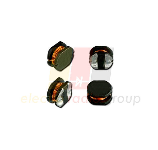

    он просто подумал что 470 - это не 47 - над чем я и поржал

    Он же заходит в амперку? Значит, тырнет есть. Тогда что мешает в том же тырнете пошукать обозначения индуктивностей и конденсаторов? А вот если бы он это сделал, то узнал, что последняя цифра в обозначение - это количество нулей в значении. При этом приставка разрядности у индуктивностей микро-, у конденсаторов пико-.
  7. parovoZZ
    Это дроссель для фильтра, но никак не для преобразователя.

    я вышел с магазина и смотрю другме цифры на корпусе. Хорошо что не вернулся обратно и вовремя понял маркировку. А там сегодня человек 30 было. Опозорился бы тогда сильно:(. Раньше дросели вообще никогда не применял.

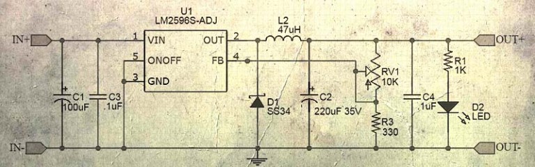

    В общем решил вот эту схему на печатную плату переносить с дроселем на 47. Это реверс дизайн с китайских модулей :)
    на выход генератора .Кроме tp5100 и этой схемы. Надо что то еще собирать или этого домтаточно будет?

  17. parovoZZ
    Защиту поставь. А то за новым телефоном побежишь.
    genia1991 нравится это.

  19. genia1991
    genia1991 Гик
    у меня еще L7805. Линейный но может для зарядки телефона пойдет? Ток 500 мА подойдет. Или потери большие будят. Не связываться с ним?
  20. Ariadna-on-Line
    Ariadna-on-Line Гуру
    Такие стабилизаторы требуют чтобы на входе было не менее 9 вольт. То бишь не менее 4 вольт плюс к выходному 5 В. При токе 0.5 А это будет потеря на нагрев 2 Ватта. Радиатор потребуется. Поэтому придется крутить-крутить...
    Слушайте. Вы определитесь что заряжать хотите - аккумуляторы или телефоны целиком. Для тела - нужен только стабильный источник НАПРЯЖЕНИЯ. Всё остальное есть внутри тела.
    Для зарядки аккумуляторов - нужен только источник ТОКА, ну и конечно цепи отключения зарядки. Поэтому для аккумуляторов берите модуль с TP5100, а для телефонов - с LM2596S. Или что-то подобное. Поставьте на выходе выпрямителя генератора солидный электролит, а эти модули - по выбору.
    ПС. Видел описание модуля, который переключает свои режимы работы Step Up / Step Down конвертор в зависимости от установленного выходного и текущего входного напряжений. В вашем случае это было бы идеальное решение. Поищите в Гугле.
