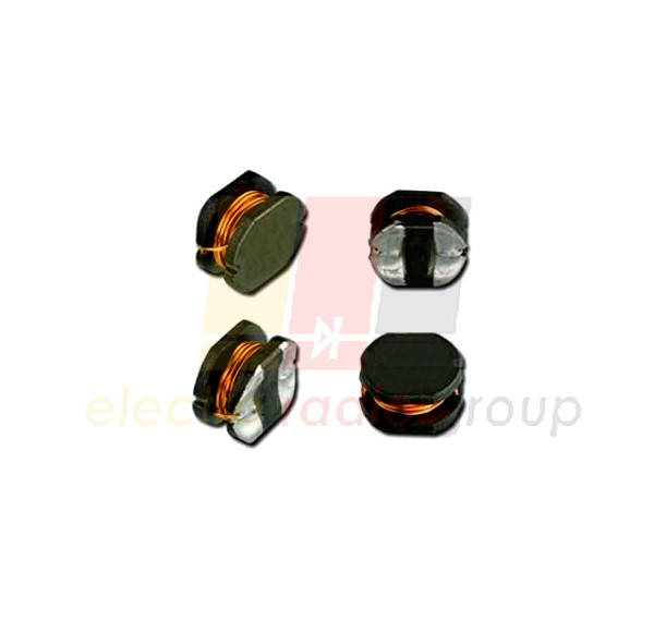

  5. genia1991
    genia1991 Гик
    Как можно ближе к друг другу?
    И еще один вопрос дросель ведь не имеет полярности ( с любой стороны его паять можно) ? а то ведь намотам он в одну только сторону
  6. genia1991
    genia1991 Гик
    достал только что дросель и понял что купил не то ( на нем написано 471 а это как я понял 470uH вместо маркировки 470 или 47 uH
    Остались 2 дроселя на 67uH и 22uH
    Возможности купить на 47uH нету.
    А на эти платы я видел ставят на 33 и 47 только:(
  7. Ariadna-on-Line
    Ariadna-on-Line Гуру
    Микросхеме пофигу какой дроссель вы поставите. Просто она либо не даст нужного тока и напряжение будет проваливаться при полной нагрузке, либо наоборот будет задирать при "холостом ходе". Вы же собрали макетку, вот на неё ставьте и гоняйте.

  8. parovoZZ
    ставь на 22.

  17. genia1991
    genia1991 Гик
    Не закрытая такая катушка тоже подойдет?
  18. Ariadna-on-Line
    В какую сторону мотать дроссель абсолютно пофигу. Надо только не забывать о существовании полей рассеивания. Вот эти поля могут генерировать в близ-лежащих проводах паразитную электродвижущую силу (Э.Д.С.). От направления намотки дросселя будет зависеть фаза генерируемой Э.Д.С. А эта фаза может стать либо причиной паразитного возбуждения электронного узла, либо значительно снизить усиление.
    ПС. Маловитковые катухи ФМ приемников те же дросселя с полями рассеивания, поэтому-то и нужно их располагать особым образом.
    genia1991 нравится это.
  19. parovoZZ
    Да подойдёт любая. Экранированная лучше снижает поле вокруг себя, поэтому если есть чувствительные к э/м излучению элементы, то лучше ставить её.
