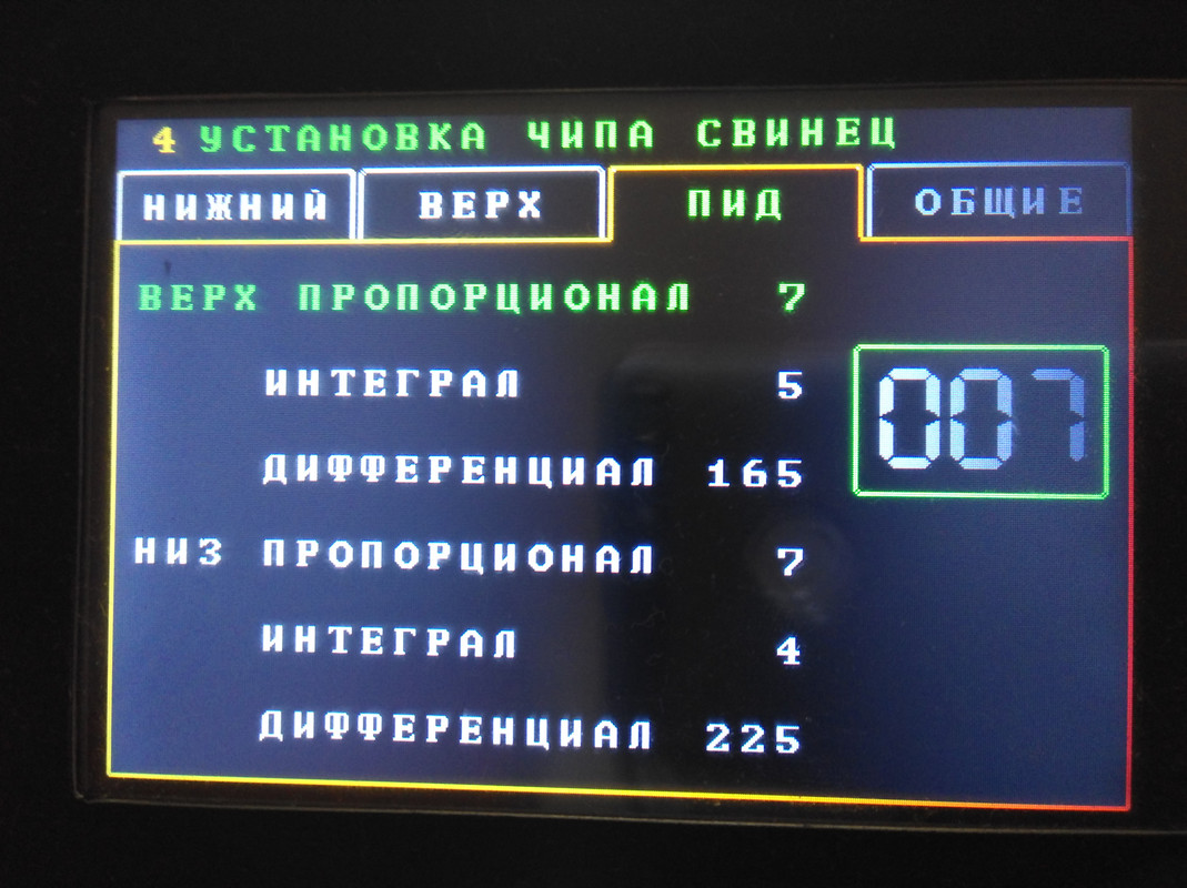

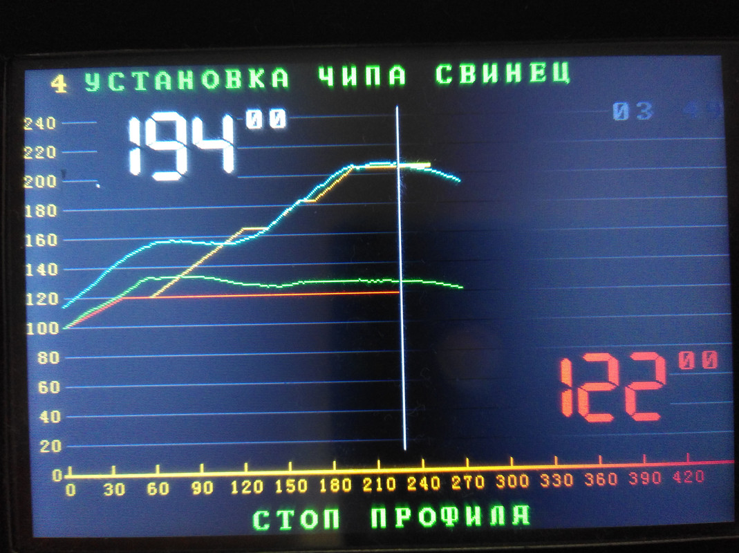

    Доброго времени суток.

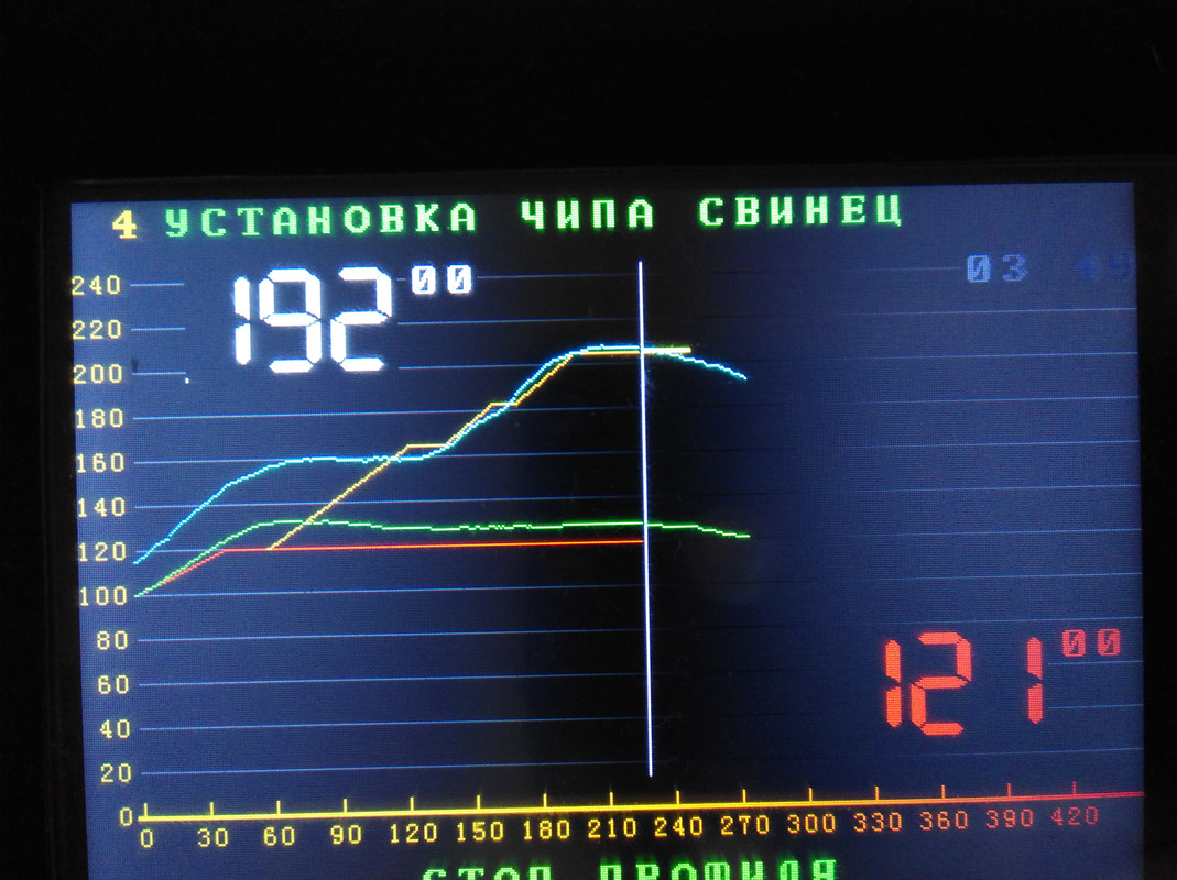

    Итак, чтобы не быть голословным относительно предыдущего поста, решил сделать несколько прогонов в совершенно раВных условиях, после каждого прогона абсолютно ничего не менялось - ПИДы, график, жертвенная плата, положение термопар. Станция каждый раз выключалась, все охлаждалось до комнатной температуры и повторялось вновь, сделал четыре прогона.
    И вот, мне кажется, удалось нащупать корень проблемы.
    Кроется проблема не в ПИДе, а в том что по каким то причинам, программа, иногда, ошибочно определяет заданную температуру.
    На первом снимке первый прогон, на мой взгляд хороший результат.
    На следующих хорошо видно что ПИД низа стабилизируется на температуре 128 градусов при заданых 120.
    Такое, кстати, тоже впервые, чтобы так четко стабилизировалось на повышенной температуре.
    Верх сегодня был на редкость стабилен, такое тоже не всегда бывает, то недолет, то перелет, то с опережением графика идет, то с отставанием, бывало что профиль отрабатывал не достигнув заданной температуры.

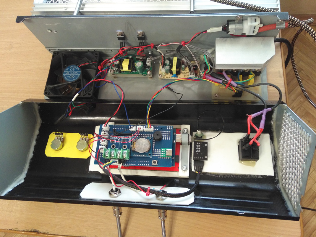

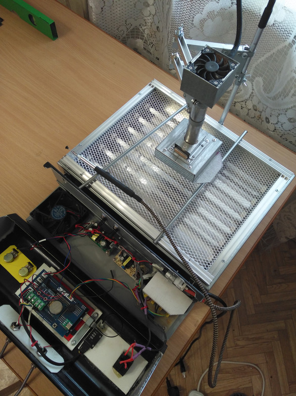

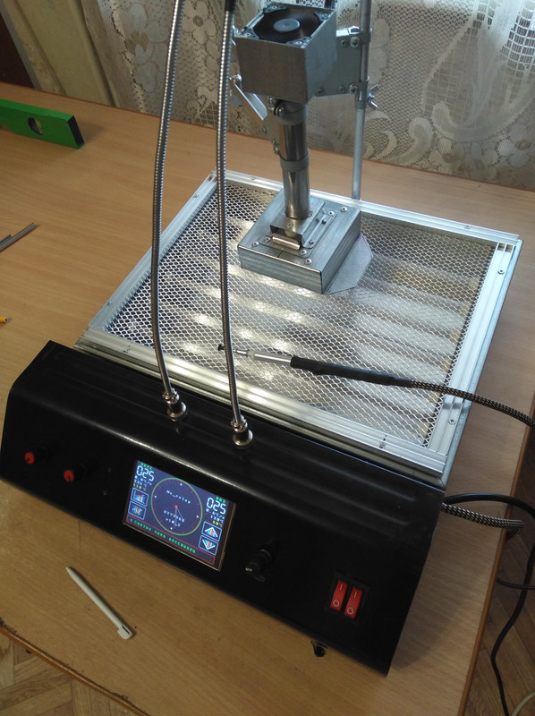

    Для понимания того на чем я провожу эксперименты, фото своей станции прилагаю, сделано дома, на одной табуретке и краешке стола, так что не судите строго.
    В программировании и ардуино я не полный ноль, есть положительные числа, но после ноля с запятой.
    В общем, если вы считаете что такая проблема действительно существует (проявляет она себя в нестабильности следования установленому графику), то прошу изложить свои наблюдения и возможные способы решения данной проблемы.
    Я пытаюсь разобраться, но моих знаний и опыта явно недостаточно на данный момент для решеня этого вопроса.
    Спасибо, что дочитали до конца.

    Да, у меня всё так же как вы и описали бывало. Ну очень похоже.
    Первый прогон нормальный, последующие прогоны - низ улетает на 10-20 градусов выше(иногда ниже но сильно реже) и четко держит завышенную(заниженную) температуру, будто термопара врет.
    Нашел фото одно из таких кривых прогонов когда ПИД настраивал.

  4. Gor
    Gor Нерд
    Низ сделан из двух обогревателей Marta, https://www.wildberries.ru/catalog/140645612/detail.aspx?targetUrl=EX трубки укорочены до 30 см (алмазным кругом), исходя из длинны сопротивление спиралей получилось по 117 ом (выровнены между собой по сопротивлению), что соответвует 400 ватт на спираль, соеденены по три пары паралельно. Суммарная мощность 2,4 киловатта, размер низа 31х24.5 см, под стандарт АТХ.
    Корпус низа сделан из потолочного профиля KNAUF 60х27, купленом в Леруа по размерам идеально подошел.
    Верх китайский керамичекий нагреватель 80х80 450 ватт.
    Корпус для "мозгов" сделан из корпуса обогревателя и компьютерного корпуса.
    Управляется через симисторную сборку, четыре канала собраны на moc3063 (встроенный детектор нуля) и bt138-600, во время работы почти не нагреваются.
    Помпа - китайский дишман за двести рублей, поднимает до 200 грамм https://aliexpress.ru/item/1005003414245168.html?sku_id=12000025680365151.
    Вроде все, остальное видно на фото.
  5. Watashi
    Watashi Гуру

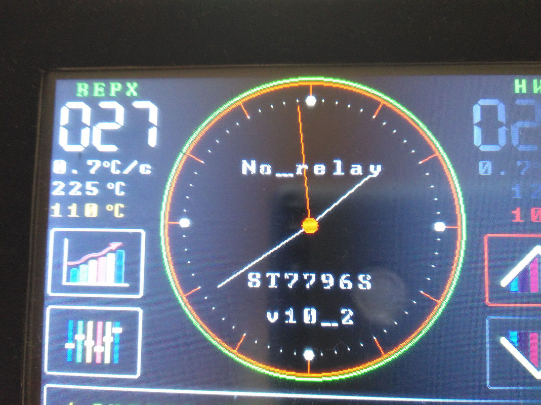

    Приветствую. Вроде неплохо получается. Нестабильность НИ мне не понятна, скорее всего не связана с профилем.
    Что за надписи на часах, что означают?(кроме версии)
  6. Gor
    Gor Нерд
    Здравстуйте, уважаемый Watashi.
    Нестабильность следованию графику наблюдается не только для низа, но и для верха. Я предполагаю, что данные установленной температуры считываются не всегда корректно, поэтому ПИД стремится то к большему значению от заданного, реже к меньшему (для низа меньшее значение не наблюдал, с верхним бывало что шло существенно ниже графика и иногда профиль отрабатывал не достигнув заданной температуры.
    Надписи, "no_relay, ST7796S" сделаны для себя, чтобы не путаться в прошивках.
    В своей версии я отказался от реле и управляющей микросхемы, вместо сигнала управляющего реле на эти выводы идет сигнал управления нагревателям. Секцию кода с выбором размера низа я перенес в блок программы управления нагревателем и заменил в коде вывод сигнала.

    Интересно как взаимодействуют стрелки часов с надписями, что то должно моргать)

    Я имел в виду не показания термопар, а корректное считывание установленной температуры с графика.
    Так, в приведенном мной примере, по графику установлено 120 градусов, но программа четко выдерживала температуру 128 градусов, из чего я сделал вывод что 128 градусов, программа по каким то причинам посчитала той температурой к которой нужно стремиться.
    Настройки ПИД низа я делал с отключенным верхом, в режиме нижнего подогрева и добился практически идеального результата, на момент настройки. Стоило добавить верх как низ начал работать с большими отклонениями от графика.
    Настроил ПИД верха, опять же почти идеально в момент настройки, но в дальнейшем и с этими настройками начались большие отклонения от графика.
    Ничего на дисплее не моргает, при первом включении надпись чистая, после прохождения через нее стрелки появляются небольшие артефакты на шрифте, которые заметны только вблизи.

    Вы не правы, чем менее инерционный нагреватель, тем легче им управлять, тем точнее удается поддержать заданную температуру.
    Такого быть не должно, ни при каких условиях, вы не смогли настроить ПИД должным образом.
    Попробуйте, очень сильно удивитесь.
    А как же конденсаторы, которым 120-130 градусов совсем не по душе?
    Не связан равномерный разогрев и тепловые удары со временем нагрева напрямую. При правильном(согласно профилю, а соответственно физическим свойствам нагреваемого объекта) нагреве никаких ударов и деформаций не будет. Не нужно излишне затягивать профиль нагрева низом.
    И с чего бы программе так считать? У нас не демократия, унас диктатура. Если задано 120, значит 120, и никаких 128, 135 или даже 122. Если происходит перелёт и при этом ПИД выдает на выход сигнал на нагрев, это значит инвалидный ПИД или коэффициенты экстремальные, от которых ПИД сходит с ума.
