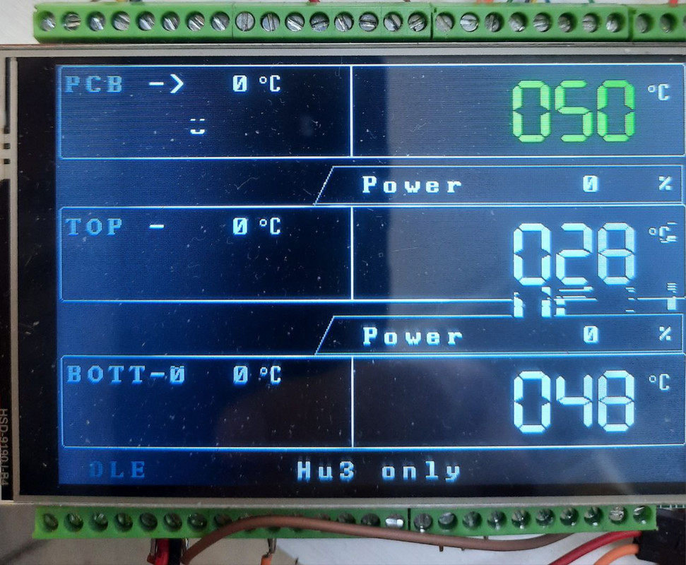

    Собрал на своей плите 210*310*8 нагреватели от магистра 4шт закреплено со штатными демпферами и прижато 3мм листом.
    ПО 0,63 с гитхаба Из предварительных тестов найдено несколько помарок:
    1. с дисплеем иногда съедается часть последнего символа *E* IDLE и прочие наложения бывают
    (мой дисп ST7796S с сенсором)
    https://i.postimg.cc/dQmzQD4q/photo-2024-05-09-14-53-46.jpg
    это не сразу а после некоторого времени юзания...
    2. в файле sketch63Sensor3pc.ino присутствуют строки с ними не собирается скетч
    строки 158, 159
    const byte profile_steps_pcb = 10;
    byte max_profiles = 6;
    заметил их-же в настроечном файле
    const byte max_profiles = 6;
    может конфликтуют или дублируют друг-друга (я оч. плох в программировании)
    3. температуру ниже 50 не контролит (придирка:rolleyes:)
    Пока собрано на коленке подвесным монтажем ещё тестирую
    В остальном ПУШКА - спасибо!
    Из хотелок если позволите и дойдут руки:
    • не нашел корректировки показаний термопар
    • хотелось бы иметь возможность ограничить пиковую мощность низа/верха в % по типу программного диммера.
    Vladimir71 и SOLOway нравится это.
  19. geleos27
    geleos27 Гик
    Спасибо огромное за обратную связь.
    Будет очень интересно увидеть фото железной части у вас!
    Расскажите пожалуйста как проходил процесс калибровки и подстройки профиля.
    Достаточно интересные глюки, судя по всему в различных областях экрана происходят? Если возможно - проверьте пожалуйста качество соединения дисплея с дуиной \ нагрев контроллера экрана.
    Накосячил при заливке похоже. Поправлю.
    В каком режиме возникает проблема? Удержание температуры платы или при удержании температуры НИ?
    По хотелкам - в явном виде переменные отсутствуют но можно в коде напрямую изменить:
    Ограничить макс мощность - заменить 100 на свой лимит (не меняя остальной части строки:
    строка 1592 для ВИ
    строка 1667 для НИ
    вот для примера
    Было
    out = (p1 + integra1 - d1 >= 100) ? 100 : (p1 + integra1 - d1 <= 0) ? 0
    Поправить так:
    out = (p1 + integra1 - d1 >= 75) ? 75 : (p1 + integra1 - d1 <= 0) ? 0
    По коррекции температуры надо подумать немного.
    To4kaG и SOLOway нравится это.
