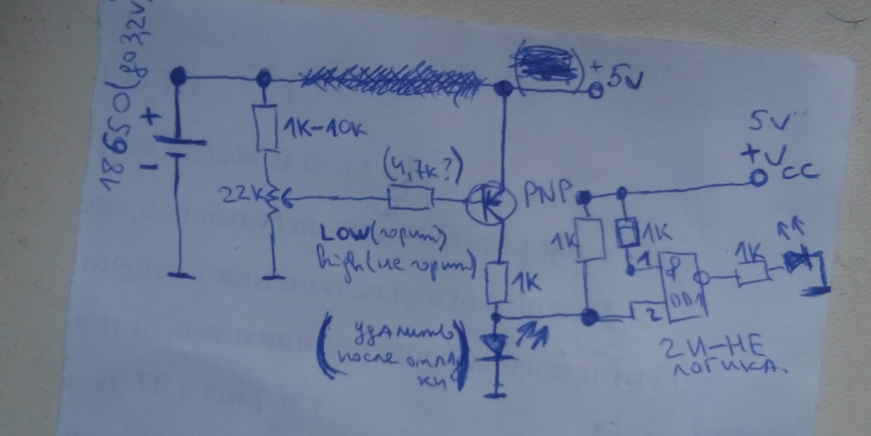

    вроде определился со схемой или какзапасной вариант.
    можете обьяснить как эта схема работает?
    правильно ли я понимаю что при напряжении 4 вольта транзистор заперт и когда начинает падать напряжение допустим до 3 вольт начинает светиться светодиод?

    Рад бы объяснить, но - объяснения требуют ОЧЕНЬ много топтания по клавиатуре. Даже для такой примитивной схемы. Это схема с триггер-эффектом. Имеет ошибку. Нарушает одно из правил схемотехники. На схемах не должно быть путей тока, в которых не присутствует элемент ограничения этого тока. Например - резистор. Смотрим - видим : VT1 открылся - через него попер неограниченный ток на светодиод. Светодиод мигнул и сгорел. Следом сгорел транзистор. В схеме с LM431 также присутствует ошибка - Смотрим - Движок потенциометра задрали вверх. Он напрямую соединился с шиной питания. С минуса через полупроводники LM-ки пошел не ограниченный ничем ток на шину питания. LM-ка сгорела. Значит в цепи потенциометра должен стоять резистор (1Ком вполне подойдет) ограничения тока. Схемотехника не зря называется искусством !!!

  10. parovoZZ
    Светодиод загорится тогда, когда напряжение на делителе в правом плече будет меньше напряжения на аноде светодиода в Лёвом плече. Какое это будет напряжение сильно зависит от самого светодиода. Прежде всего, от цвета его свечения. Разговоры о возможном перегорании светодиода несостоятельны - ток через него ограничен сопротивлением R3. Он осуществляет отрицательную обратную связь в момент открытия транзисторной сборки.

    Хех, ну ващще. Не будет здесь никакой обратной связи !!! Написал же - эта схема с триггер-эффектом. Включилась и не выключится пока не исчезнет питалово. Причем тут R3 ? Ток попрет напрямую через V1 на светодиод.
    Эта схема тоже нарушает правило схемотехники. Подстроечник надо поставить в НИЖНЕЕ плечо делителя вместо R2. Объяснение - см. выше.

    Рост тока через него приведёт к падению тока через светодиод. Классическая эмиттерная отрицательная обратная связь.

    Поищите по запросу Аналог однопереходного транзистора. Здесь он в чистом виде. Нет здесь никаких ООС.

    Таких номиналов не бывает. Подойдет 3.3к-4.7к. Совсем правильно будет так (нет нарушений правил схемотехники) -

    ещё раз - эмиттерная обратная связь. Чем выше ток через эмиттерный резистор, тем выше напряжение на нём. Напряжение на базе условно зафиксировано, т.к. светодиод выполняет роль стабистора. Это приводит к закрытию транзистора. Итог - в узком диапазоне температур и при грамотном расчёте схемы транзисторы уйти в насыщение не смогут.

    Наконец-то я до него добрался. Схема работает так, как я и говорил. Резистор R1 задаёт напряжение срабатывания, резистор R2 ток через светодиод. Светодиод поставил первый попавшийся из списка. Он оказался синим, поэтому номиналы резисторов пришлось подобрать.
    Никаких овертоков через светодиод нет. Условия для его возникновения также не складываются.
