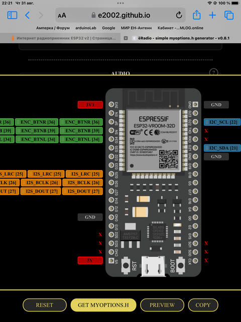

  13. buba911
    buba911 Гик
    Airbus, А разве на ESP32 Radio (Евгения Бубнова) такой дисплей?
    Там же стоит ST7735. И аудио выход не понятно как конфигурировать.
    Так правильно?[​IMG]
  14. Airbus
    Картинка не загрузилась. Про Бубнова ничего не скажу но думаю тоже можно. Открываете конфигуратор ставите галочки против Ваших комплектующих а потом жмете PREVIEW. Откроется картинка esp32 с пинами подключения.
    Их можно таскать как Вам надо и куда надо. Если подключить устройство к конкретному пину нельзя то он не даст это сделать. Можно конечно врукопашную переназначить пины в файле myoption но есть нюансы что то можно подключать к определенным пинам а что то нет. В конфигураторе все уже учтено. Я понятно объяснил?Вот для Карадио
