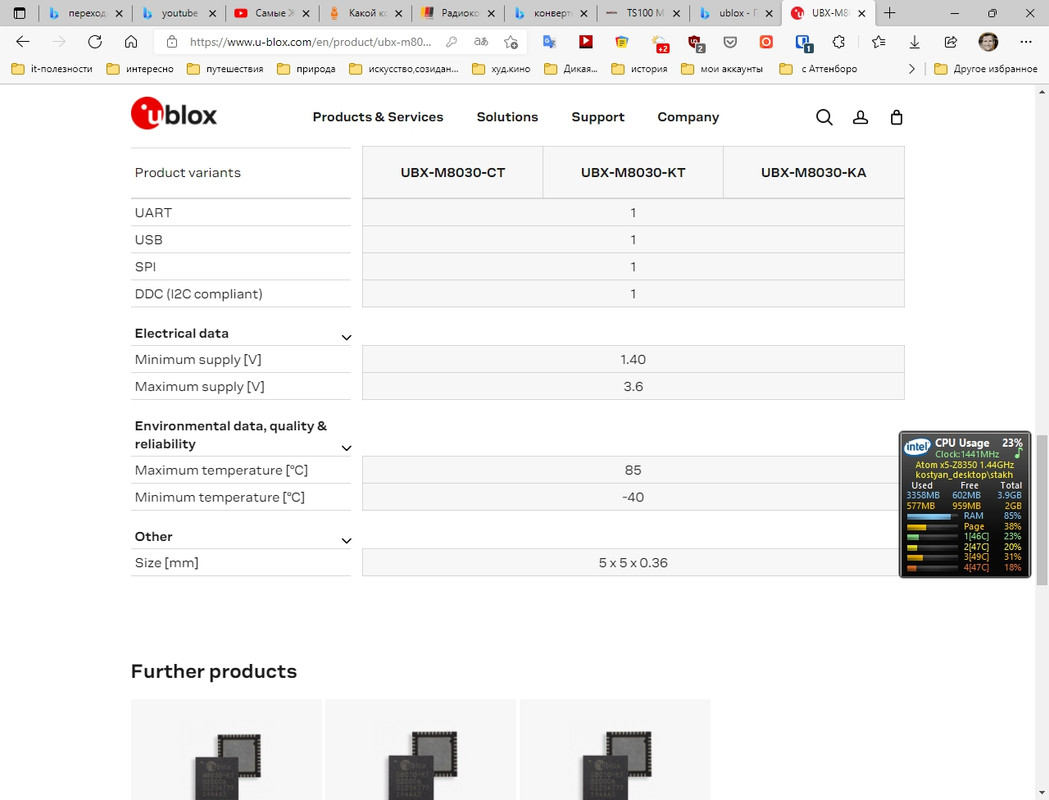

  12. issaom
    issaom Гуру
    Тут важно разобраться поддерживают ли выходы RX TX 5V. На модуле может стоять стабилизатор, и на сам модуль возможно можно и 5V подать. А вот можно ли на управляющие пины подавать 5V нужно смотреть в документации.... Есть платы питающиеся от 3.3V и которым пофиг напряжение логики (5 или 3.3), а есть которые и не очень переносят такие вольности.

  13. k.stahanov73
    k.stahanov73 Нерд
    вот такой модуль - TS100 Mini M8N GPS для контроллера полета Mini Pix, TURBO PiX (radiolink.com)
    вот к такому конвертеру - Радиоконструктор Преобразователь USB-TTL на PL2303HX, разъем USB со шнуром: продажа, цена в Кривом Роге. Конвертеры от "Электро Радио Груп - 1-й магазин электрики и радиоэлектроники" - 561020477 (erg.com.ua)
    из модуля gps выходит шнурков(на сайте по ссылке первой есть распиновка) - 6шт
    вобщем шесть проводов из модуля,это - красный/черный - питание
    желтый и зеленый - магнитометр
    синий и белый - gps
    компас мне не нужен(да его ,видимо и не подключить,т.к. из конвертера только 4 выходит)
    забыл : что будет если перепутать провода - сгорит?
    и если надо 3.3 а я дам 5 - помрет?
    а это вольтаж ублокса с сайта - 3.6в

  15. Airbus
    Тут дело обстоит так. Если методом Тыка. Если устройство 5 вольт то с 3х вольтовыми уровнями как правило работает. Проверено на практике. Если устройство с 3х вольтовыми питанием то может работать с 5вольтовыми уровнями. А может и не работать а может и сгореть. Но не сразу. Хотя логическая единица это около 3.6 вольт. Суммируя—если не знаем что за устройство работаеи с 3х вольтовыми уровнями. По ссылкам посмотрел—возьмите переходник за 30 гривен он более универсален да и дешевле. А Вы с Кривого Рога?
