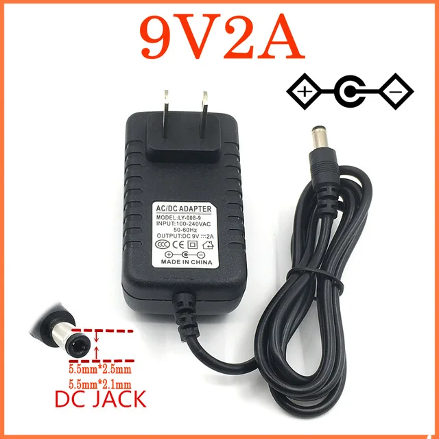

  10. parovoZZ
    У разъема нет, а у розетки на стандартном БП внешняя обкладка минусовая.
  11. parovoZZ
    а по факту первым соединяется плюсовой контакт.
  12. Нету никакого стандартного БП. Полярность разъема везде разная. Чаще так, но если не проверять, то рано или поздно что-нибудь спалите.
  13. parovoZZ
    можно ссылку?
  14. parovoZZ
    удивительно))) Я свои все перебрал - такой не попался. Есть даже АС/АС адаптер, то бишь без выпрямителя... Не воткнуть бы его куда по пьяни))
