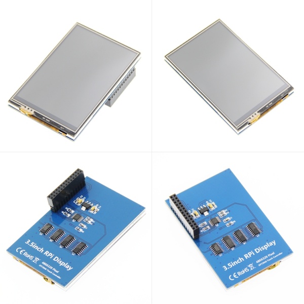

В общем в наличии имеется RPi 2B v1.1 Сверху к нему подключен High-Precision AD/DA Board (Waveshare Electronics Ltd.) https://www.terraelectronica.ru/product/1931563 А на этот AD/DA сверху закинул дисплей http://www.lcdwiki.com/3.5inch_RPi_Display На RPi написал софт который считывает с ad/da информацию (к примеру с потенциометра) Всё великолепно(через VNC или HDMI), но при подключении дисплея и установки драйверов https://github.com/waveshare/LCD-show -> запуска скрипта LCD35-show и последующей попытке чтения с AD/DA на дисплее в рандомных местах появляется линия с рандомными пикселями и экран до перезагрузки перестаёт отвечать. Что дисплей, что AD/DA общаются с RPi через SPI интерфейс, возможно ли их разделить что бы заставить работать вместе? Или может имеет ли место быть подключения Arduino/STM32 с дисплеем к RPi и выводить на него информацию с AD/DA если имеет, через какой интерфейс подключаться(SPI будет занят, может i2c?) ?
