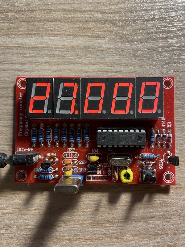

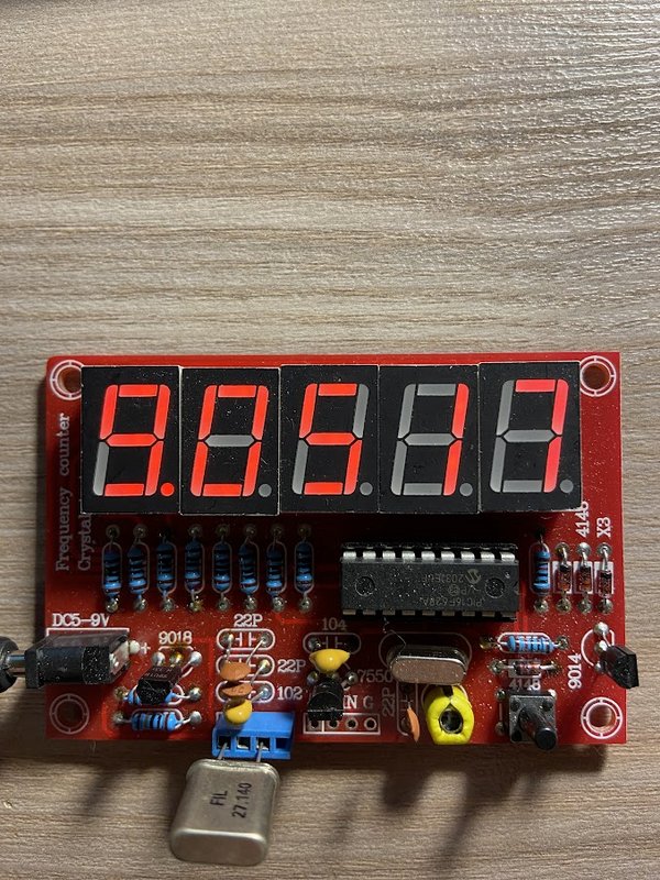

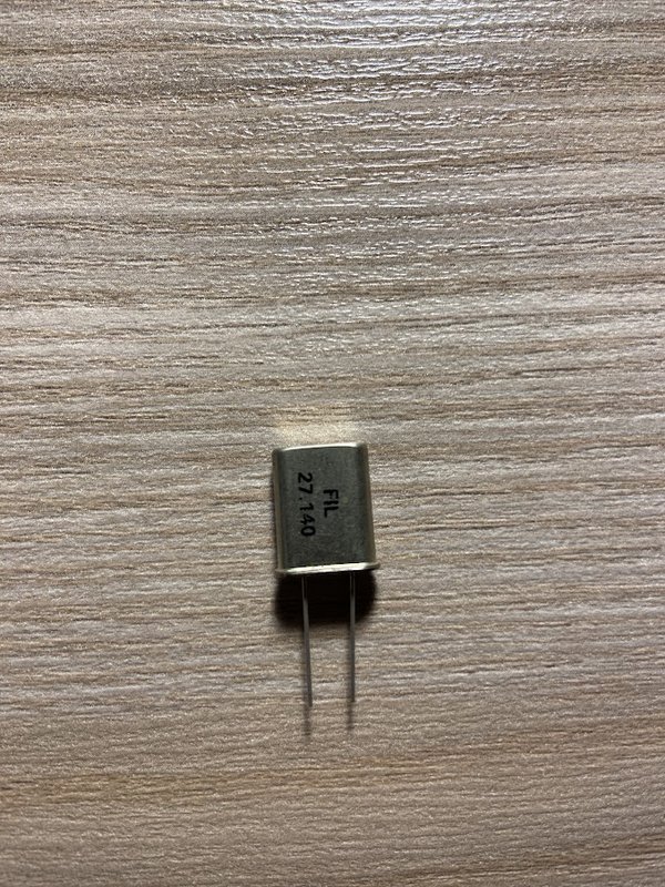

    Внешне кварцы одинаковые. Это не гармониковый сразу запускается на 27.000 мгц
    А это гармониковый
    Запустился на гармонике

  19. parovoZZ
    LOL
    Это его первая гармоника. 27 МГц - это его третья гармоника. Чтобы он запустился на третьей гармонике, необходимо создать условия. В схеме автора таких условий не наблюдается, поэтому запуск данного кварца на 27 МГц весьма проблематичен и, скорее всего, будет нестабильным.
    Чтобы кварцы запускались на гармониках, их особым образом обтачивают. Но такие кварцы хуже по стабильности.
