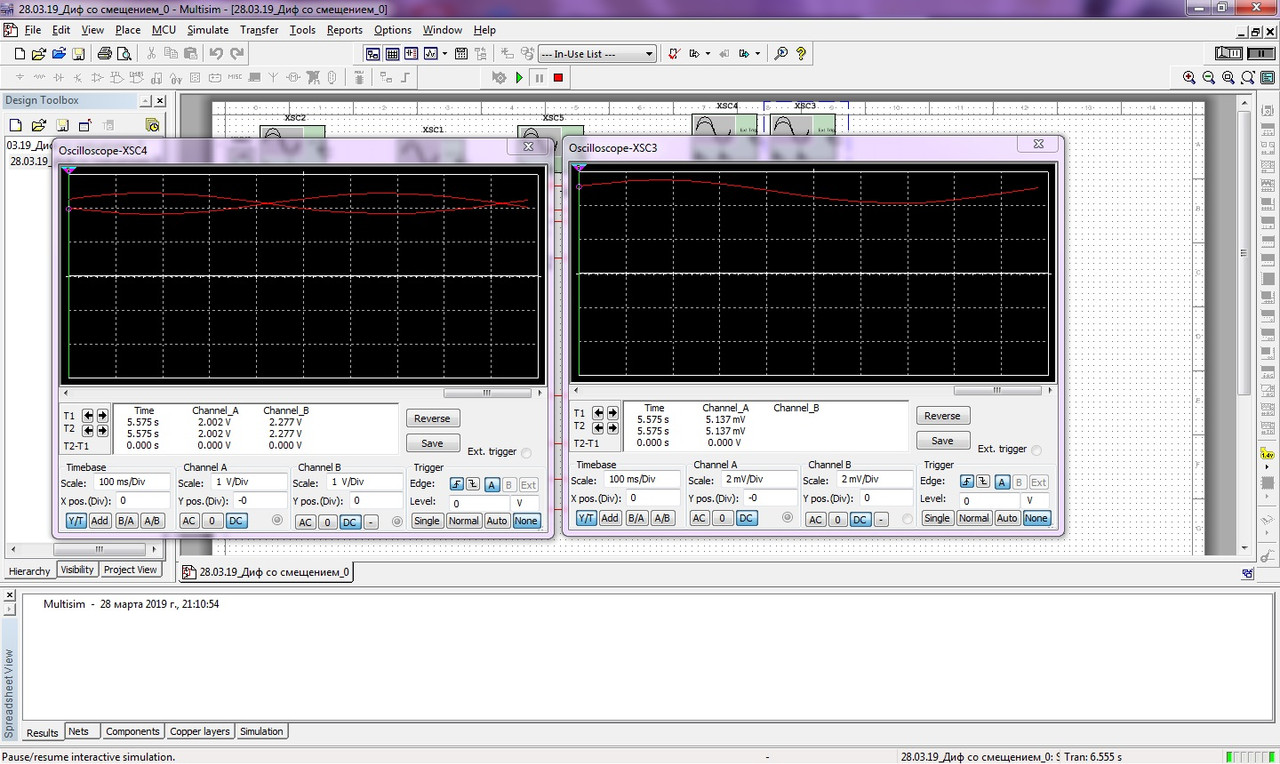

  11. releyshic
    releyshic Нерд
    я понял свою ошибку - ОУ работает в пределах своего опорного напряжения. Могли бы сразу сказать (я это ко всем обращаюсь)
    Схема на данном этапе выглядит так
  12. releyshic
    releyshic Нерд
    а проблема заключается в том, Что на выходе дифференциального усилителя напряжение на порядки ниже чем на входах
    Шкала на верхней осциллограмме 1Вольт, на нижней 2 милиВольта
  13. Выберите окно программы. нажмите alt+print screen, потом в форуме ctrl+v. Этот кошмар невозможно разглядеть.
  14. parovoZZ
    Опорное напряжение для ОУ - это что?
    Нельзя картинки из симулятора сюда вытащить? Мало того, что они мелкие, так и ведут на какой-то порносайт.
    А у вас раз в 1000 меньше.
  18. parovoZZ
    @releyshic меняй свой ОУ на КМОП и уйдешь от этой проблемы (с выравниванием токов по входам).
  19. Ariadna-on-Line
    Ariadna-on-Line Гуру
    Вам это ? А если вам реально надо дифференциальный вход - читайте про ИНСТРУМЕНТАЛЬНЫЙ УСИЛИТЕЛЬ.
  20. parovoZZ
    Выходное сопротивление схемы слишком велико. Не?
