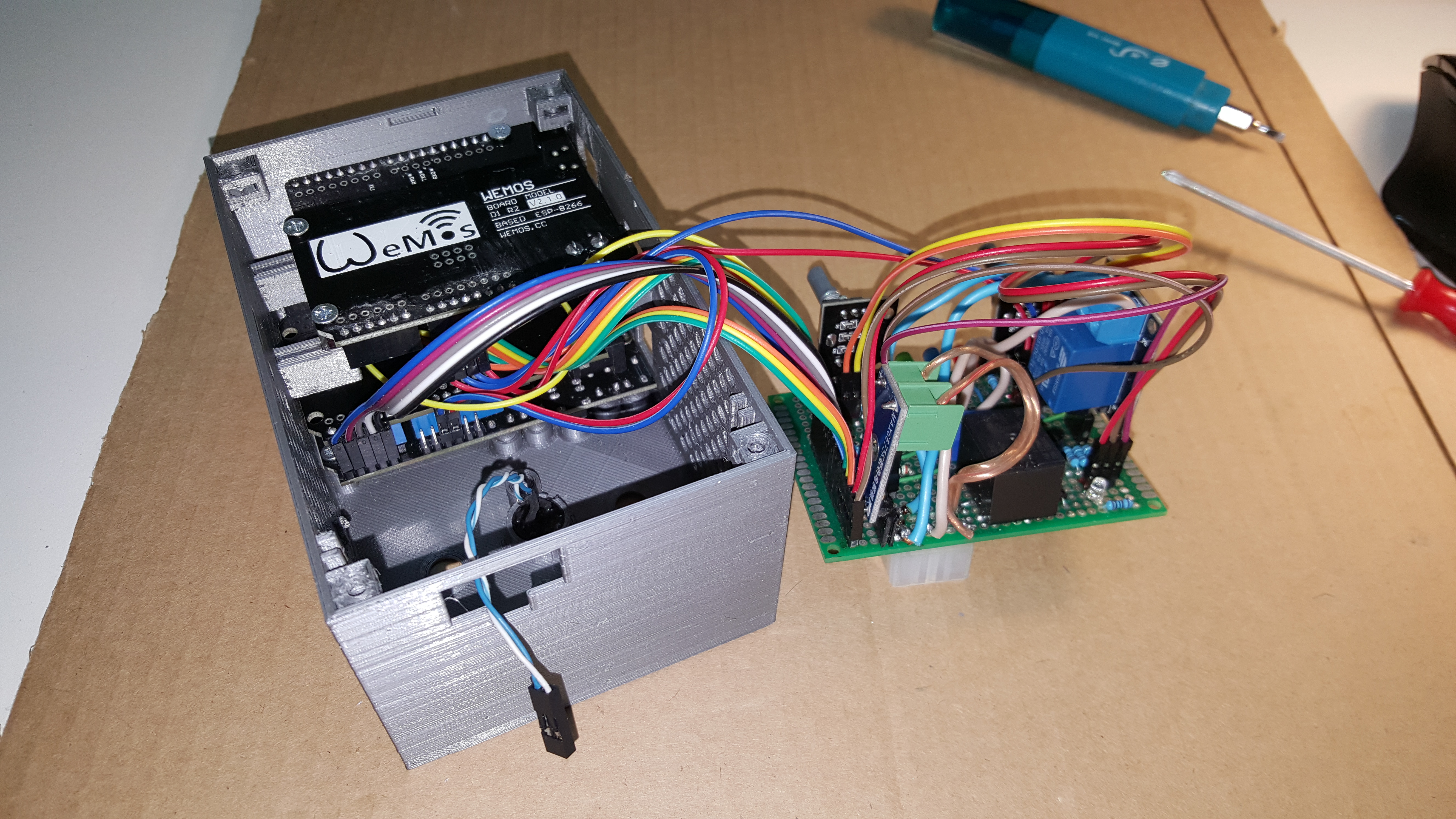

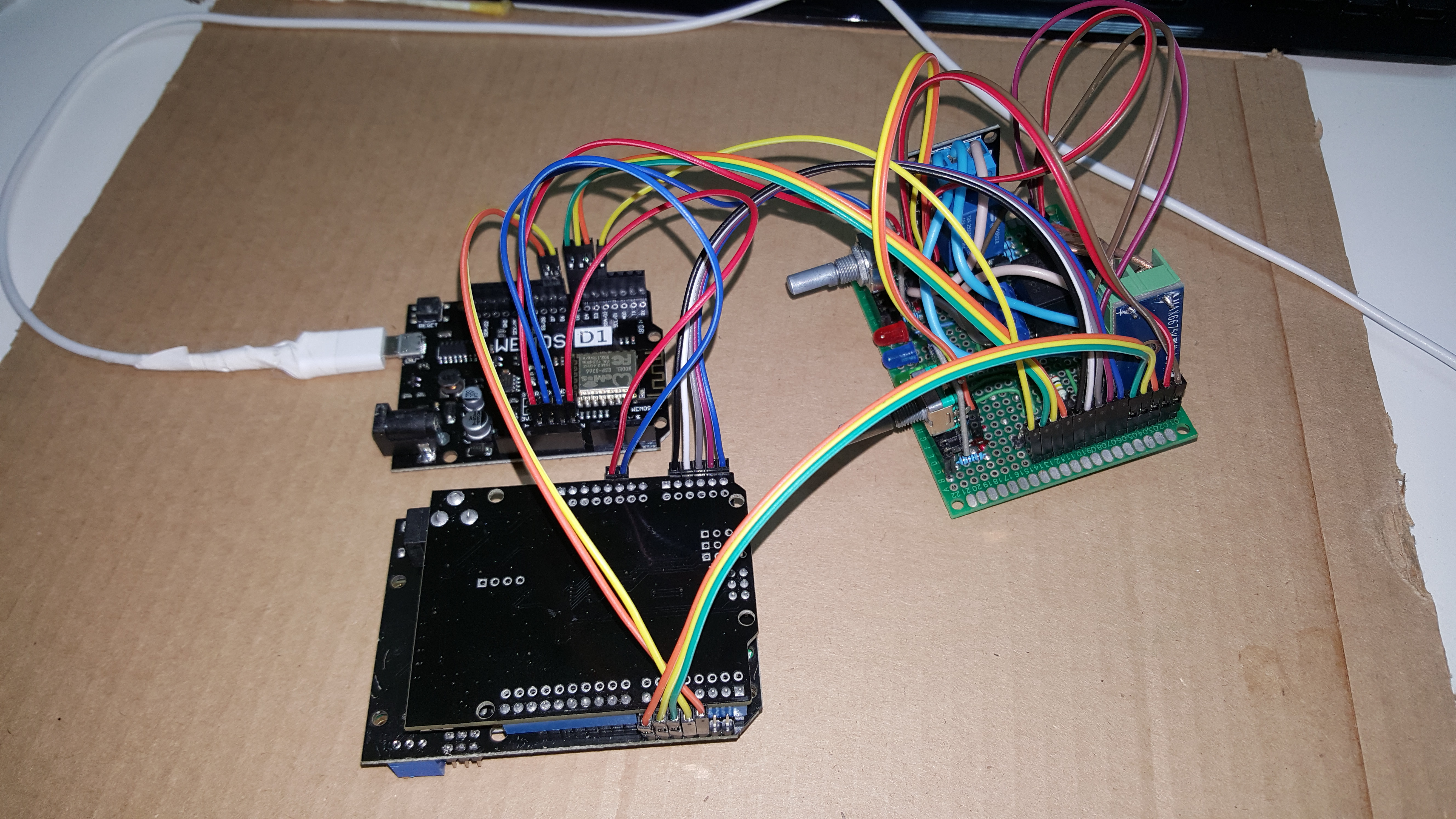

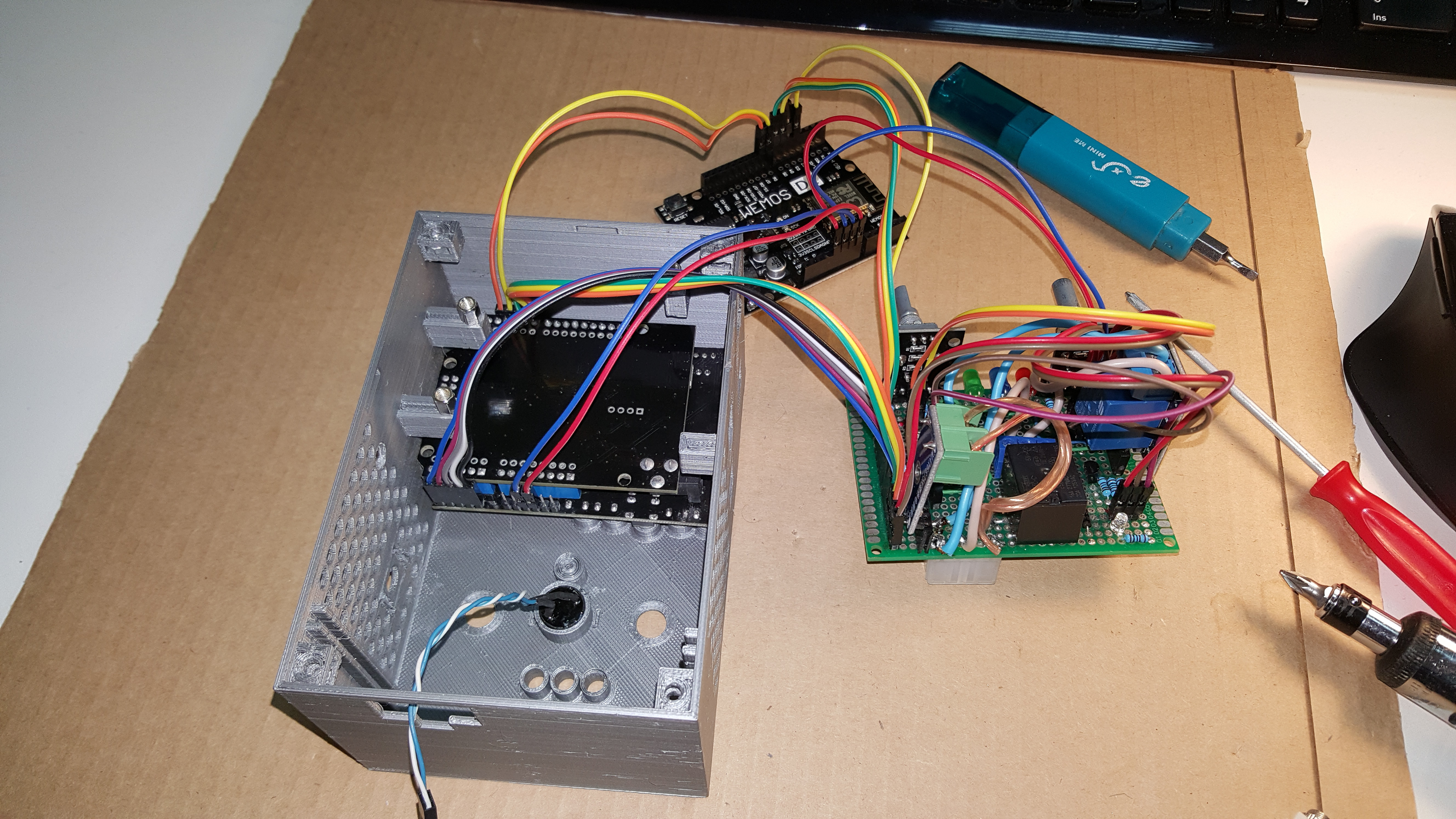

    Добрый день.
    Лет 6 назад собрал устройство для управления духовкой. Оно состоит из ардуино уно с lcd keypad shield (A0, 8, 9, 4, 5, 6, 7), вемос d1 r2, и двухсторонняя макетка, самая простая зеленая где то 8*6см.
    На макетке расположены:
    1.два энкодера, (A1, A3)
    2.на данный момент одно готовое синее реле на плате 10а 5в, которое втыкается в тройной разъем мамы, (A4)
    3.пищалка, (A5)
    4.три светодиода разных цветов, (управляются с вемоса)
    5.max6675(сейчас там только переход, сам он расположен вблизи духовки, рядом с датчиком температуры),
    6.гдездо для щупа(датчик температуры, установленный по схеме терморезистора ntk 100к).(A2)
    Остальные занятые пины на ардуино:
    2 - RX; 3 - TX; 11 - so(max6675); 12 - cs(max6675); 13 — sck(max6675), 10 - вроде бы свободный
    Все приборы подключены к ардуино, кроме трех светодиодов, на них свободных пинов не хватило. Питание подключаю к ардуино через dc 5.5 от блока 12в 2а. От 5в ардуино - в vin вемоса, а от вемоса 5в - в 5в на макетку. Чую что не очень удачная схема питания...)
    Через rx tx 1 раз в секунду передаю данные между ардуино и вемосом в обе стороны, соответственно сведодиоды включает/выключает вемос с задержкой в секунду. Не много коряво, но смирился...), это не самое важное.. Вемос использую конечно не из за этого, а из за blynk с двухсторонней связью, то есть вижу данные на телефоне и могу переключать программы, менять температуру, получать сообщения и т.д.
    На фото видно кучу проводов, видок конечно тот еще..).
    Собственно прошу у вас совета, можно ли заменить ардуино и вемос на одно устройство, только, чтобы мне на все хватило пинов, и чтобы так же можно было подключить шилд lcd keypad shield, чтобы ничего не пришлось перепрограммировать?
    Если такая плата есть, проводов конечно станет чуть поменьше, но не на много, что то можно сделать с моей макеткой? А то эти провода папа/мама уж очень не надежные. Бывает разберу, пищалка(или еще что нибудь) работает, соберу не работает, и так начинаются танцы...) Которые провода встают в ряд целой колонной, я уже даже склеил между собой, так гораздо лучше. А те провода, которые по два или вообще по одиночке, легко соскакивают со своих посадочных мест.
    Плюс ко всему, видимо с моим питанием этой макетки (через вемос), его не всегда хватает. Поскольку иногда при определенной температуре на щупе, около 50гр., при включениии реле, температура скачет вниз на 2-4гр, может больше., а при выключении реле, снова стабилизируется. Можно конечно включить доп. блок в сам вемос, но в таком случае на щупе температура на 2-3гр. больше, чем с одним блоком питания в ардуино. Да и заморочки с двумя блоками не очень хочется.. В том смысле, что все устройства всегда идут с одним блоком, а у меня с двумя...)
    Оговорюсь, я не спец, плюс ко всему давно собирал, может какие то термины/названия не правильно написал, так что извиняюсь..)

  2. Airbus
    1 Малой кровью—подключить LCD по I2C и высвободить 4 пина
    (Из этой же Оперы—расширитель портов.)
    2 Esp32 Wroom с кучей пинов
    3 TTGO TM на esp32 с встроенным и красивым дисплеем
    Ну а код переписывать придется в любом случае
    Да и провода пропаять на конечном устройстве а то Утка сгорит нафиг в Вашей духовке.

  3. sana
    sana Нерд
    Фото загрузил в первом сообщении.
    Таким способом, я только светодиоды смогу перекинуть на ардуино, но от вемоса не избавлюсь, т.к. вай фай нужен. Плюс ко всему добавятся провода, которых, как вы видите, и так не мало...) Я для этого и использовал шилд LCD, чтобы не тянуть провода. Для этого нарисовал и распечатал коробочку.
    А к нему есть какой нибудь шилд, чтобы можно было мой шилд LCD keypad подключить?
    Это видимо дорогая штучка. В принципе, дело даже не в этом. Просто нужно опять изучать код для нового дисплея, а для моего уже все готово, и его более чем достаточно для моих задач.
    Для колбасы..), утку и другие готовятся с помощью управления самой духовки. Просто для колбасы нужно соблюдать несколько температур, контролировать ее в духовке, и в самом продукте, плюс нужен наименьший гистерезис, который с помощью моей духовки соблюсти просто не возможно, а здесь я его добился...
    Блинк я для этого сразу и внедрил, чтобы подавал сигнал, в случае ухода с кухни. Но синее реле я бы все таки заменил, на какое нибудь качественное 16А 5В, если подскажите?, буду рад! Откровенно говоря, за 6 лет я все таки пару раз заменил это синее реле, но у меня тогда ток всегда шел через реле, даже когда я не пользовался ардуино, а только духовкой. Но фото видно подкоптившийся штекер. Сейчас я переделал схему подключения духовки, теперь при использовании духовки самостоятельно без ардуино, через реле в ардуино ток не идет, а только когда она включена.
    Что для меня было бы идеально:
    Если бы в природе был вемос, только с 7(A0-A6) аналоговыми входами/выходами, то в принципе мне бы хватило, поскольку добавился бы один аналоговый, на 1 больше чем у ардуино, плюс освободились бы два цифровых, которые я сейчас использую для 2 - RX; 3 - TX. А также к нему можно было подключить мой шилд lcd. А код просто объединить с двух устройств в одном, плюс убрать не нужный по передаче данных между устройствами. Короче были бы одни плюсы..)
    Кроме пайки ничего больше нельзя предпринять в моем случае на макетке? Просто хотелось бы более менее разборную конструкцию.. А может быть использовать закручивающиеся пины для проводов, которые используются на платах для реле?
