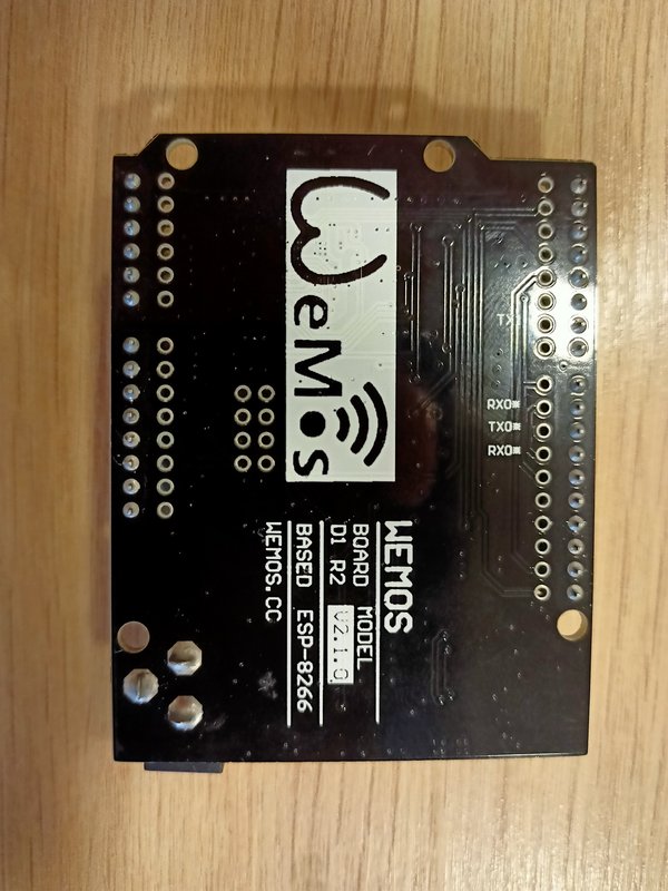

  6. sana
    sana Нерд
    Хорошо бы было, если бы в этой плате были отверстия для всех пинов, как на WeMos d1 r2, чтобы можно было припаять ножки мамы с задней стороны платы, для удобного монтажа проводов. Это наиболее актуально для использования в паре с шилдом LCD keypad, поскольку плата будет обращена к шилду лицевой стороной. Ну да ладно, как есть так есть...)

  7. Airbus
    Да те три можно. Заказал себе такую на али. Будем осваивать esp32. Я с ними пока честно говоря не очень пока только на Вы но ребята помогут если что. ИгорьК первый кто начал активно использовать esp8266/32. Если что—к нему.Для Ваших целей уверен тоже подойдет. От LCD шилда тоже ушел бы хотя их сам активно использую, люблю и даже сам их паяю. Единственное что в нем бесит это резистивная клавиатура—ну не люблю я ее! Шилд+Ардуино+пластиковый бокс=готовое устройство! К тем трем подпаяйте проводки и к датчикам. Или к лампочкам. Или к пищалке
