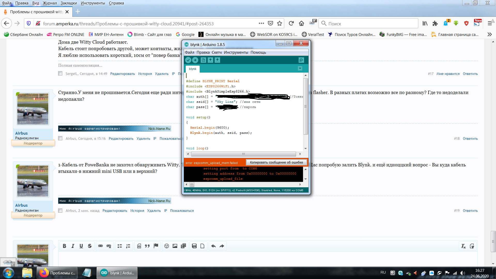

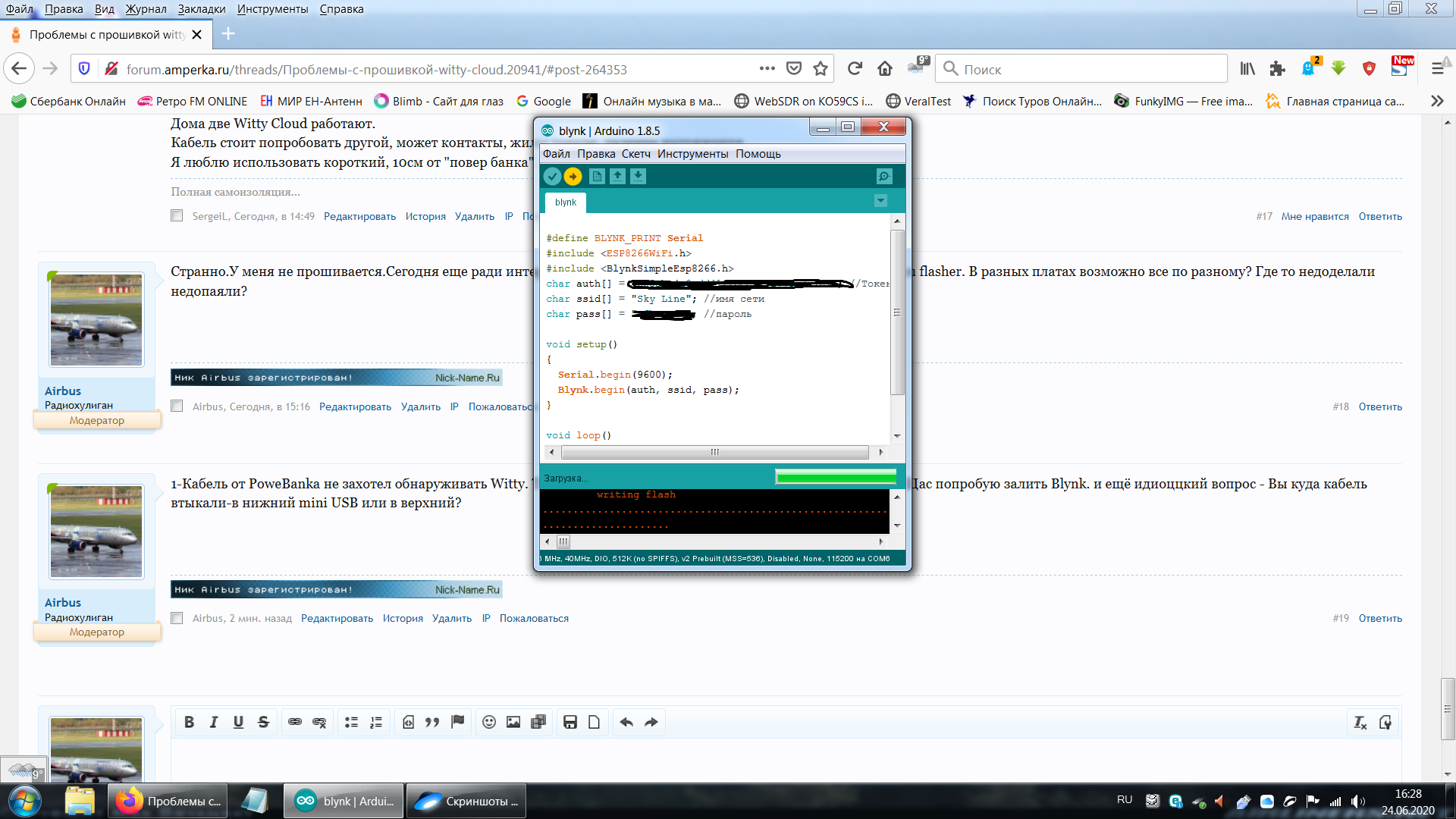

    Вобщем что и требовалось доказать-Надо жать Flash потом кратковременно Reset а Flash не отпускать до когнца прошивки.
    Сначала надеялся на автопилот-само ничего не получилось-выдало кучу ошибок.
    Потом всё сделал по Фен-Шую и побежали точечки загрузки.Blynk прошился и работает!

  3. SergeiL
    SergeiL Оракул Модератор
    А плата какая выбрана?
    Только что проверил - переход в режим программирования и выход отрабатывает правильно.
    Я выбираю "NodeMCU 1.0 ..." для нее есть управление режимами через DTR и RTS.

  5. wit
    wit Нуб
    Интересно, если бы я втыкал кабель в верхний разъем как бы плата прошивалась с энной попытки?
    Что касается кабеля - перепробовал разные кабели, порты на ПК, на ноуте. С этими же кабелями NodeMCU прекрасно шьется без каких либо танцев. IDE переустанавливал. Платы пробовал тоже разные и женерик esp-8266, и NodeMCU 1.0, и NodeMCU 0.9. На всех одно и то же - либо прошивается сразу, либо только с N-й попытки. При этом ошибка вылетает каждый раз при разных циферках % загрузки. Может в самом начале, а может и в конце.
