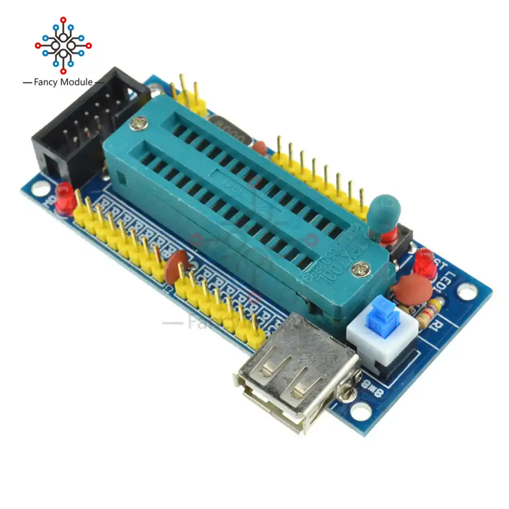

    Валялись у меня несколько Атмег 8 и 328. Когда-то я с ними немного поэксперементировал (прошивал загрузчик через ардуинку, попробовал программатор USBasp)/ Всё как-бы работало. Потом я эти контроллеры забросил и они валялись без дела. Так сложились звёзды, что опять возник интерес к голым микроконтроллерам. Но, как ни странно, ни один не завёлся. Использовал программатор USBasp и такую отладочную плату
    Пробовал через avrdudeprog33 считать fuses или калибровочные ячейки - выдаёт ошибку. Пробовал как с кварцем так и без кварца - результата нет. Выписал с алика 3 новых 328 атмеги. Если я не ошибаюсь, с завода они идут с настройками на тактирование от внутреннего генератора. Результат тот-же. И с кварцем и без - ошибка. Поставил микроконтроллер на макетку подключил по схеме
    Результат тот-же.
    В то-же время при подключении программатора к рабочей плате Arduino Uno через разъём isp - всё в avrdudeprog33 читается без проблем.
    Собственно вопрос - я где-то косячу или у меня нерабочие МК?

  20. a1000
    a1000 Гуру
    Никаких советов, кроме как купить за кучу бабла нормальный программатор, не поступило. По сему пришлось искать решение в других источниках. Вот что выяснилось в разговоре с продавцом.
    По дефолту МК настроен на работу от собственного RC генератора на частоту 1 МГц. USBasp пробует общаться с МК на более высокой частоте, и МК просто не поспевает за программатором. Для решения проблемы берём USBasp (в нём обязательно должна быть обновлена прошивка до последней) и замыкаем джампер jp3. На рисунке он обозначен "Slow SCK"
    Этой манипуляцией мы понижаем частоту программирования. Подключаем МК и заливаем в него fuse bits для работы от внешнего кварца. Я заливал fuse bits для ардуино уно. Подкидываем первый попавшийся кварц и всё работает без джампера jp3. Я проверял с кварцами от 3 до 20 МГц, всё ок.
