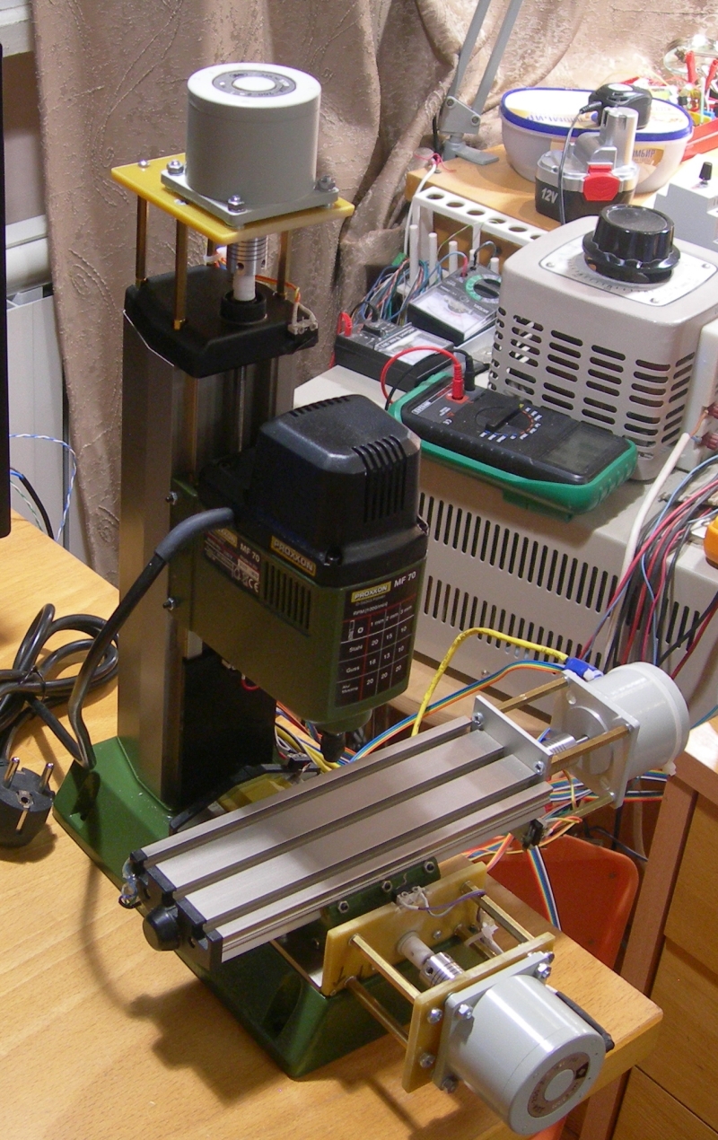

    я только макеты делаю, потом делаю печатку (фрезером), не люблю ардуиновские проводочки, да и привык уже если порт (на кнопку, например) - то диодами растянуть, резистором подтянуть чтобы все железно.

    Фрезером-круто!Это надо станок мне проще травить купоросом.Да и без проводков не обойтись по любому.

    купил микрофрезер proxxon , три совковых еще шаговика шд-200, фирмварь и софт для винды сам написал, беру *.plt для фрезеровки и *.drl файлы спринт лэйаута. Меня даже не столько травление с утюжкой достало, сколько сверление сотен отверстий, для этого микрофрезер и брал. А потом думаю - что уж тут, написал и софт для фрезеровки. Пошел в подвал, включил прогу с файлом - и сверлит себе в подвале.
