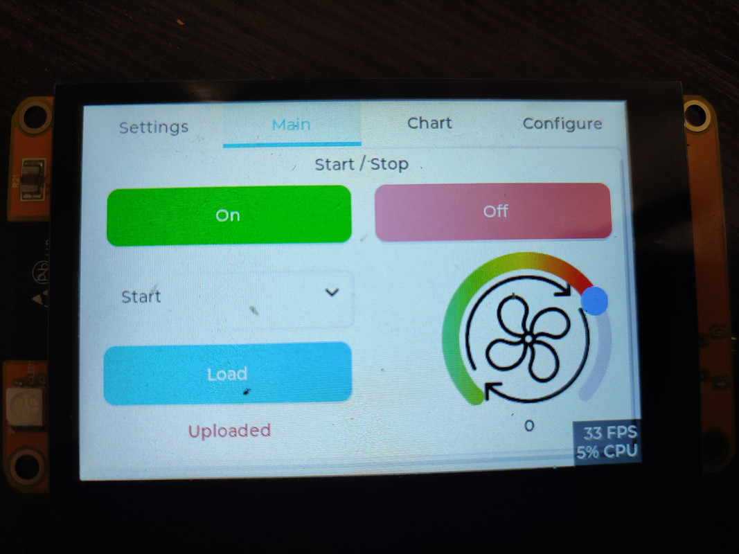

    Здравствуйте дорогие фурмочане. Своя голова уже не понимает в какую сторону копать, поэтому прошу помощи более опытных, и не с замыленным глазом:) Опишу вкратце свой проект. собираю котел на отработанном масле с воздушным съёмом тепла. печь управляется двумя вентиляторами и масляным насосом. Первый вентилятор нагнетает воздух в камеру сгорания, второй обдувает саму камеру и снимает тепло с камеры и выдувает горячий воздух в помещение, и масляный насос для контролируемой подачи масла в камеру сгорания.
    мой интерфейс[​IMG] [​IMG]
    по нажатию на кнопку On

    может быть кто то увидит проблему и тыкнет пальцем . я уже несколько дней пытаюсь решить данную проблему безуспешно

    Решено! добавил флаги для отслеживания состояния в код, простой и рабочий метод:)
