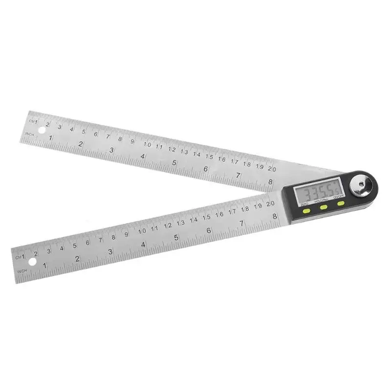

Если такой, как на фото, то имхо стоит подумать о связке дуньки с цифровым потенциометром, как вариант.

надо взять этот угломер , снять переднюю панель, подключится к пинам дисплея и декодировать сигналы - таким образом наша ардуина будет иметь данные углов.
Планирую сделать небольшой режущий станок, но резать материал он должен под разным углом, чтобы этот угол получить и нужна эта приблуда, то есть, прикладываем угломер к нужному углу и резак поворачивается под этот угол, как-то так.
Остановился на варианте: энкодер + сервопривод, но у энкодеров один оборот 20 импульсов(18 градусов), что мне не подходит, если использовать вместо энкодера потенциометр, то они для ардуино специальные или же можно использовать обычные, например из колонок?
У потенциометра точность 10%, а то и хуже. Берите лучше угломер с цифровым выходом. Знаю, такие штангенциркули есть. Тут принцип наверняка похожий. Дешевый китайский прибор какое то время поработает, если осторожно обращаться.
К стати, вам какая точность нужна? На Цифровой ширпотреб часто указана только цена деления. А точность...
