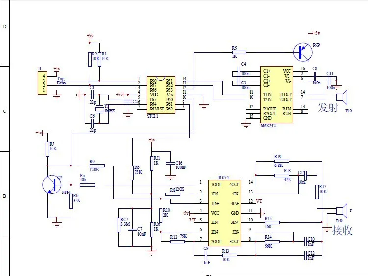

  1. Добрый день/вечер, есть вопрос по поводу ультразвукового датчика hc-sr04 (самый дешёвый и простетский среди родичей). Собственно вопрос: можно ли как-нибудь снять с него показания интенсивности сигнала отражающегося от объекта (в последствии понадобится для определения материала предмета), куда и как припаяться, и что вообще мне нужно делать?
    p.s.
    На вход в ардуину сигнал идёт только от echo. Вообще Echo — цифровой выход. После завершения измерения, на который будет подана логическая единица на время, пропорциональное расстоянию до объекта. Поэтому напрямую думаю не получиться узнать интенсивность.. надо припаиваться на самой платке куда-то, но я не шарю.. Поэтому и написал вопрос здесь

  3. в том то и дело, что именно на выходе, он же тоже из неоткуда не берётся.. просто припояться к тому месту на плате, где сигнал ещё не преобразован. Только вот куда?

    Схема Hc-sr04
    TL074 это усилитель сигнала с приёмника УЗ R40.
    Аналоговый сигнал можно снять с базы или коллектора транзистора Q2 (слева на схеме). Но он может быть срезан по амплитуде.
    arkadyf, Igor68 и Константин_Ли нравится это.
  7. Igor68
    Igor68 Гуру
    Лучше конечно сразу с выхода усилителя... получите пачку отраженных импульсов... понятно, что "огибающая" и будет формой... хотя не факт, потому как какой-то фильтр на третьем операционнике. Надо рассматривать всё в комплексе.
  8. mcureenab
    mcureenab Гуру
    Схема фильтрует сигнал от предметов ближе 2 см. Похоже, есть фильтр собственно УЗ частоты. И наверное имеется некий автоматический регулятор порогового уровня. Тут вникать надо.
