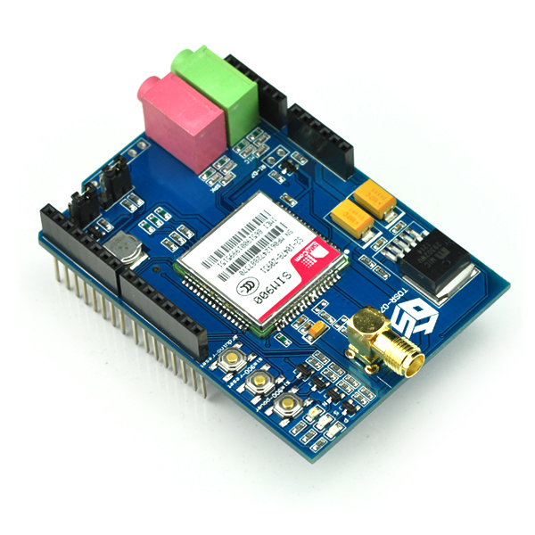

    У меня вот такой шильд http://arduino.ru/sites/default/files/u6054/gsm_shield.jpg
    и ардуйна UNO. Прочел статью не пойму какой скетч рабочий с данным шильдом?
    Кто нибуть собирал с ним?
  6. ruswitch
    ruswitch Нуб
    Работать скорее всего он будет , но возможно придется перенастроить поры в скетче
    (SoftwareSerial gprsSerial(2,3); у меня стоят 7,8.

    сейчас попробовал смс отправил обратно ответная не пришла раньше вообще не уходили
  9. nikolay2680
    nikolay2680 Нуб
    В скетче +СМТ править надо?

    у меня стояли как заводские, SW-TX, SW-RX перемычки...mega 2560 купи по ней здесь все описанно и фото есть,разберешься и на ардуйна UNO попробуешь..

    GSM шилды у меня другие. На одном, настраивается 7 и 8 порт, на другом 2 и 3.Найди документацию на свой модем, там все должно быть написано. Команду +CMT не использовал. Привязку ко времени конечно можно замутить, но пока необходимости в ней не было.
  13. ruswitch
    ruswitch Нуб
    Если у тебя uno ставь перемычки на GSM шилде в положение D2 и D3. и в скетче соответственно 2,3, и должно работать.
