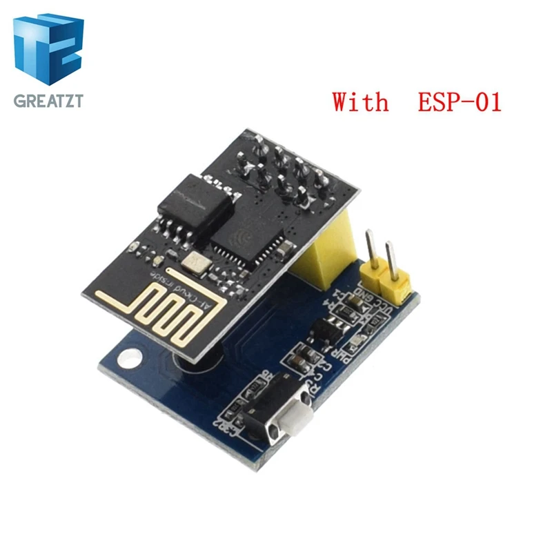

    Здравствуйте! Спасибо за проект, просто супер. Есть вопрос, как подключить такой датчик к часам как внешний,
    И вот собственно фото часов
  15. Deniskyn
    Deniskyn Гик
    Зашиваете в датчик espeasy и гоните данные на часы через mqtt
  16. volkodav34rus
    volkodav34rus Нерд
    Подскажите как гнать через MQTT ))
  17. Deniskyn
    Deniskyn Гик
    Ну как, с датчика публикуете данные на брокер, а на часах подписывайтесь на них ))))
