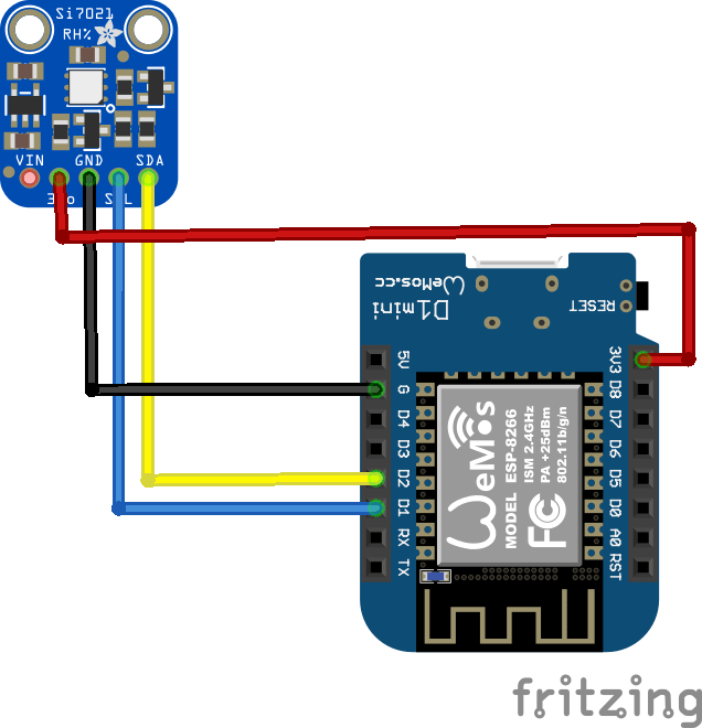

    Это стандартная схема подключение шины I2C в ESP12

    А можно bmp280Е использовать?
  18. IvanUA
    IvanUA Гуру
    В теории если он имеет I2C шину, то почему бы и не попробовать
  19. Sandr
    Sandr Гик
    Я пробовал датчик bme280 работал, только его нужно везде прописать в место Si7021. Но он три параметра показывает : Атм. давление, температуру и влажность.
