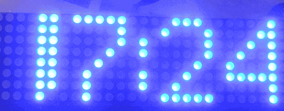

    Осуществил индикатор оставшегося времени до показа другой информации:
    После всей этой затеи перестал работать blink...
    Что сделал:
    В main.lua заменил
    outtime = '' .. gethournow .. ':'
    на
    outtime = '*' .. gethournow .. ':'
    после
    counter = counter + 1
    добавил
    --**** начало правки
      if counter == -17 then digl["*"]={'11','11','11','11','11','11','11','10'};minnow = 61; end
      if counter == -16 then digl["*"]={'11','11','11','11','11','11','11','00'};minnow = 61; end
      if counter == -15 then digl["*"]={'11','11','11','11','11','11','10','00'};minnow = 61; end
      if counter == -14 then digl["*"]={'11','11','11','11','11','11','00','00'};minnow = 61; end
      if counter == -13 then digl["*"]={'11','11','11','11','11','10','00','00'};minnow = 61; end
      if counter == -12 then digl["*"]={'11','11','11','11','11','00','00','00'};minnow = 61; end
      if counter == -11 then digl["*"]={'11','11','11','11','10','00','00','00'};minnow = 61; end
      if counter == -10 then digl["*"]={'11','11','11','11','00','00','00','00'};minnow = 61; end
      if counter == -9 then digl["*"]={'11','11','11','10','00','00','00','00'};minnow = 61; end
      if counter == -8 then digl["*"]={'11','11','11','00','00','00','00','00'};minnow = 61; end
      if counter == -7 then digl["*"]={'11','11','10','00','00','00','00','00'};minnow = 61; end
      if counter == -6 then digl["*"]={'11','11','00','00','00','00','00','00'};minnow = 61; end
      if counter == -5 then digl["*"]={'11','10','00','00','00','00','00','00'};minnow = 61; end
      if counter == -4 then digl["*"]={'11','00','00','00','00','00','00','00'};minnow = 61; end
      if counter == -3 then digl["*"]={'10','00','00','00','00','00','00','00'};minnow = 61; end
      if counter == -2 then digl["*"]={'00','00','00','00','00','00','00','00'};minnow = 61; end
    --**** конец правки
    Про переменную kaunter я писал ранее. Важно, чтоб она была 17 или больше.

  18. ИгорьК
    "Ну вы, блин, даете!" :)
    Кстати, у вас синяя матрица. У меня такая перевернута относительно красной. Вы перевернули отображение, или у вас оно обычное?
    У меня синяя матрица работает перевернутой, но чет лом выкладывать объяснения.
    И цифры уже перерисовали :)
  19. Voik
    Voik Гик
    Изображение обычное. Но синяя матрица очень плохо ночью, поэтому она мной используется для экспериментов.
    Сделал чуть повыше и чуть поуже.
    ИгорьК нравится это.
